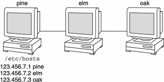

たとえば、pine、elm、oak という 3 台のマシンで構成されるネットワークを考えてみましょう。pine が elm または oak にメッセージを送信するには、それら 2 台のネットワークアドレスを知る必要があります。そのため pine は、自分自身を含めたネットワーク内のすべてのマシンのネットワークアドレスを格納する /etc/hosts ファイルまたは /etc/inet/ipnodes ファイルを保持しています。
同様に、elm や oak が pine と通信したり、お互いに通信するためには、上記のようなファイルを保持している必要があります。

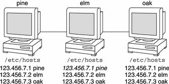

マシンは、アドレスに加え、セキュリティ情報、メールデータ、Ethernet インタフェースについての情報、ネットワークサービスについての情報、ネットワークの使用を許可されたユーザーグループについての情報、ネットワーク上で提供されるサービスについての情報なども格納します。ネットワークによって提供されるサービスが増えるにつれて、格納する情報の種類も増えていきます。その結果、各マシンで /etc/hosts や /etc/inet/ipnodes のようなファイルのセット全部を保持する必要がでてくる可能性があります。
この情報が変更されるたびに、管理者はネットワーク内の各マシン上の情報を最新のものにしなければなりません。小規模なネットワークでは、これは時間のかかる面倒な作業です。中規模または大規模なネットワークでは、これは時間がかかるだけではなく、ほとんど管理不可能な作業となります。

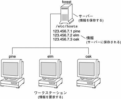

ネットワーク情報サービスがこの問題を解決します。ネットワーク情報サービスは、サーバー上にネットワーク情報を格納し、このサーバーが照会を実行するマシンに情報を提供します。
照会を実行するマシンは、サーバーの「クライアント」と呼ばれます。次の図に、クライアントとサーバーの関係を示します。ネットワークについての情報が変更されるたびに、各クライアントのローカルファイルを変更する代わりに、管理者はネットワーク情報サービスが格納する情報だけを更新します。これによって、エラー、クライアント間の不一致、そして作業量を減らすことができます。
このように、サーバーがネットワークを通してサービスをまとめてクライアントに提供する方法を「クライアントサーバーコンピューティング」と呼びます。

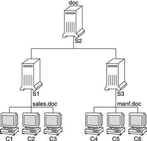

次の例でこれを説明します。この doc.com ネットワークが、S1、S2、S3 の 3 台のサーバーによってサポートされ、これらのうち 2 台のサーバー (S1 と S3) がクライアントをサポートしていると仮定します。
クライアント C1、C2、C3 はネットワーク情報をサーバー S1 から入手します。クライアント C4、C5、C6 はこれをサーバー S3 から入手します。結果として構成されるネットワークの概要を、次の表に示します(表は、前記のネットワークを一般化して表現したもので、実際のネットワーク情報マップとは異なります)。
