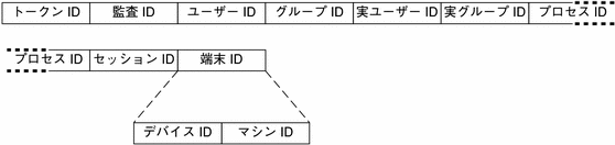

process トークンには、信号の受信者など、プロセスに関連するユーザーの情報が含まれています。次の 9 つのフィールドがあります。
praudit コマンドでは、process トークンは次のように表示されます。
process,root,root,wheel,root,wheel,0,0,0,0.0.0.0
次の図に process トークンの形式を示します。
図 25-22 process トークンの形式
Graphic
監査 ID、ユーザー ID、グループ ID、プロセス ID、セッション ID は、短い形式ではなく長い形式です。
