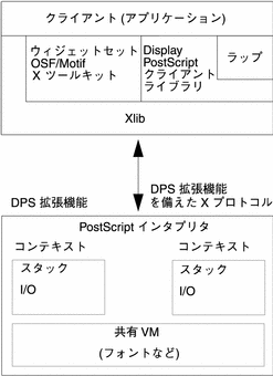

Display PostScript システムは、プリンタやタイプセッタ [この節は、Adobe 社『Programming the Display PostScript System with X』(Addison-Wesley Publishing Company, Inc., 1993) の第 4 章を基に記述してあり、著作権所有者の許可を得ています。] で標準となっている PostScript 言語と同じイメージ処理モデルを使用して、コンピュータの画面上にグラフィック情報を表示します。X アプリケーションは PostScript 言語を使用することにより、高い精度で線分や曲線を描画したり、イメージの回転や拡大・縮小処理を行ったり、入力データをグラフィックオブジェクトとして扱ったりできます。また、Display PostScript システムを使用する X アプリケーションは、Adobe タイプライブラリをすべて使用できます。
PostScript を搭載したプリンタやタイプセッタの特長は、デバイスや解像度に依存しない点です。対話処理用の画面でも、Display PostScript システムを使用すればこの恩恵にあずかります。DPS システムを利用するアプリケーションは、DPS システムがサポートするディスプレイ上であれば、プログラムを変更することなく同じ動作や表示を行えます。
DPS システムにはいくつかのコンポーネントがあり、その中には PostScript インタプリタ、クライアントライブラリ、pswrap トランスレータがあります。クライアントライブラリは、アプリケーションと PostScript インタプリタ間のリンクを行うものです。
DPS 拡張機能を使用する各アプリケーションは、「コンテキスト」を 1 つ生成します。コンテキストは、ウィンドウが見えない画面領域のピックスマップに出力する一種の仮想 PostScript プリンタと考えることができ、専用のスタック、入出力機能、メモリー空間を備えています。PostScript インタプリタはサーバー中で単一のプロセスとして動作しますが、コンテキストが別々になっているため複数のアプリケーションで共有できます。
DPS システムでは 1 つのアプリケーションで複数のコンテキストを使用できますが、1 つのコンテキストで多くの描画領域を扱えるため、通常はコンテキストが 1 つあればそのアプリケーション内の全描画処理を十分まかなえます。しかし、1 つのクライアント内でコンテキストを 2 つ以上使用する方が好ましい場合もあります。たとえば、Encapsulated PostScript (EPS) ファイルを読み込む場合は、コンテキストを別にする方がよいでしょう。読み込んだ EPS ファイルに PostScript に関するエラーがあった場合、コンテキストを別にしておけばエラー回復処理が簡単になります。
アプリケーションは、クライアントライブラリの手続きを呼び出すことによって、画面上に描画します。この手続きは、PostScript インタプリタに送られて処理される PostScript 言語コードを生成します。DPS システムには、クライアントライブラリの他に pswrap トランスレータが組み込まれています。pswrap は、PostScript 言語のオペレータを使用して「ラップ」という C 言語手続きを生成します。「ラップ」は、アプリケーションプログラムから呼び出すことができます。
PostScript インタプリタは、タイムスライス単位でコンテキスト実行に関連するスケジューリングを行います。このインタプリタはコンテキスト間で切り替えられるので、複数のアプリケーションがインタプリタにアクセスできます。各コンテキストは、PostScript の仮想メモリー空間 (VM) の専用部分にアクセスします。VM には「共有 VM」と呼ばれる追加部分もあり、これは全コンテキスト間で共有され、システムフォントや他の共用リソースに使用します。「専用 VM」には、各コンテキスト専用のフォントを入れることができます。図 2–1 に DPS のコンポーネントと X との関係を示します。
アプリケーションは、次のような手順で DPS システムとやり取りします。
アプリケーションは PostScript 実行コンテキストを 1 つ生成し、サーバーとの通信チャネルを 1 つ確立します。
アプリケーションは、クライアントライブラリの手続きとラップをコンテキストに送り、その応答を受け取ります。
アプリケーションは終了する際、コンテキストを消滅させ、通信チャネルをクローズし、セッション中に使用したリソースを解放します。
コンテキストの構造は、全 DPS プラットフォーム間で共通です。ただし、コンテキストの作成と管理はプラットフォームごとに異なります。コンテキストとそれを処理するルーチンについては、『Client Library Reference Manual』と『Client Library Supplement for X』を参照してください。Display PostScript の開発者向けユーティリティについては、『Display PostScript Toolkit for X』を参照してください。

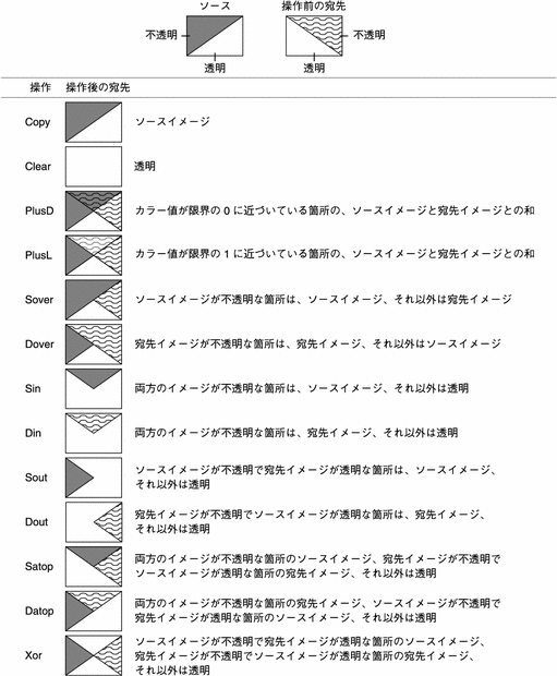

composite srcx srcy width height srcgstate destx desty op composite
2 つのイメージ、ソースと宛先に含まれるピクセルのペア間で、op で指定された合成操作を実行します。ソースピクセルは srcgstate グラフィックス状態によって参照されるドロアブル内にあり、宛先ピクセルは現在のグラフィックス状態で指定されるドロアブル内にあります。srcgstate が NULL の場合、現在のグラフィックス状態が想定されます。
srcx、srcy、width、height で指定された矩形は、ソースイメージを定義します。この矩形の輪郭は、部分的な座標、縮尺、または回転軸によりピクセル境界をまたぐことができます。ソースに含まれるピクセルは、矩形の輪郭に囲まれるすべてのピクセルとなります。
宛先イメージは、ソースと同じサイズ、形状、向きを持っています。destx と desty は、ソースに対応する宛先の位置イメージを示します。2 つのグラフィックス状態の向きが異なる場合も、イメージの向きは同じで、合成してもイメージは回転されません。
両方のイメージは、それぞれのドロアブルの枠の矩形にクリップされます。宛先イメージは、現在のグラフィックス状態のクリッピングパスにさらにクリップされます。合成操作の結果によって宛先イメージが置換されます。
op は合成操作を指定します。操作後の各宛先イメージのピクセル (アルファ値) の色、dst' (dstA') は、次のように与えられます。
dst' = src * Fs(srcA, dstA, op) + dst * Fd(srcA, dstA, op)
dstA' = srcA * Fs(srcA, dstA, op) + dstA * Fs(srcA, dstA, op)
この場合、src と srcA はソースの色とアルファ値、dst と dstA は宛先の色とアルファ値、Fs と Fd は 表 2–2 に示す関数です。
表 2–2 は合成 op の選択肢を示します。各操作結果については、図 2–3 を参照してください。
エラー rangecheck, stackunderflow, typecheck
参照 compositerect, setalpha, setgray, sethsbcolor, setrgbcolor
表 2–2 合成式の係数
図 2–3 は、合成操作の結果を示します。
