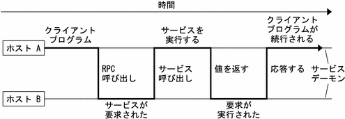

図 2–1に、2 つのネットワーク上のシステム間でのRPC 呼び出し時に実行される動作のフローを示します。クライアントは、サーバーに要求を送信して応答を待つ手続き呼び出しを行います。応答が受信されるかまたはタイムアウトになるまで、スレッドの実行は停止されます。要求が届くと、サーバーは要求されたサービスを実行するディスパッチルーチンを呼び出し、その結果をクライアントに返します。RPC 呼び出しが終了すると、クライアントはプログラムの続きを実行します。
