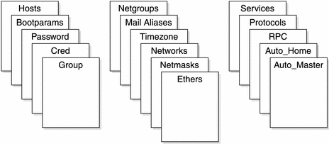

NIS+ では、情報がマップやゾーンファイルではなくテーブルに保存されます。NIS+ には次の図のような、16 種類の事前定義されたシステムテーブルがあります。
各テーブルにはそれぞれ違う種類の情報が保存されます。たとえば、Hosts テーブルには、ホスト名とインターネットアドレスのペアが保存され、Password テーブルにはネットワークユーザーに関する情報が保存されます。
NIS+ テーブルは、次の 2 つの点で NIS マップから大きく改善されています。1 つは、NIS+ テーブルでは第 1 カラム (「キー」ともいう) だけでなく任意のカラムにアクセスできる点です。このアクセスにより、NIS では必要であった hosts.byname や hosts.byaddr などの複製マップが不要になりました。もう 1 つは、NIS+ テーブルの情報には、テーブルレベル、エントリレベル、カラムレベルの 3 つのレベルでアクセスできる点です。
