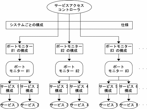

SAF は、制御プロセスであるサービスアクセスコントローラ (SAC) と、サポートディレクトリ構造の 2 つのレベルに対応する 2 つの管理レベルとで構成されます。上位の管理レベルはポートモニターを管理し、下位レベルはサービスを管理します。
管理レベルでみると、SAF は次の要素で構成されています
SAC
システムごとの構成スクリプト
SAC 管理ファイル
SAC 管理コマンド sacadm
ポートモニター
ポートモニターごとの構成スクリプト (オプション)
ポートモニターごとの管理ファイル
管理コマンド pmadm
サービスごとの構成スクリプト (オプション)

図 F-1 に SAF の論理ダイアグラムを示します。ひとつの SAF が、システムごとに複数のポートモニターをどのように生成するのかを示しています。これは、複数のモニターが並行して動作できるようにするため、異なるプロトコルを同時に提供することを意味します。
次の図は 論理ダイアグラムに対応するディレクトリ構造を示します。 図の後に、ディレクトリ構造内のファイルおよびディレクトリについて説明します。
