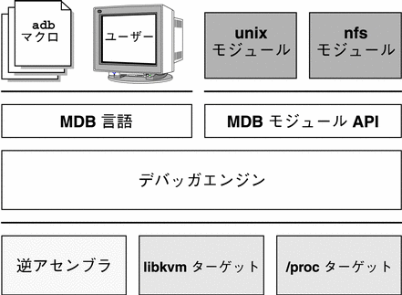

アーキテクチャ
図 2–1 MDB アーキテクチャ
MDB アーキテクチャは一連の層として表されます。ユーザーと adb マクロは MDB 言語を、unix および nfs モジュールは MDB モジュール API を、デバッガエンジンは逆アセンブラ、libkvm および /proc ターゲットを使用します。
ブロックの構築
ターゲットとは、デバッガによって検査されるプログラムのことです。MDB は、現在次のターゲットをサポートしています。
各ターゲットは、プロパティの標準セットをエクスポートします。プロパティには、1 つまたは複数のアドレス空間、1 つまたは複数のシンボルテーブル、ロードオブジェクトセット、およびスレッドセットが含まれます。図 2–1 は、MDB アーキテクチャの概要を示したもので、2 つの組み込みターゲットとサンプルモジュールのペアが入っています。
