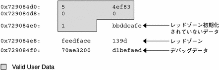

図 8–2 kmem_alloc(9F) バッファの例
バッファの例では valid user data が 0x729084e0 まで、レッドゾーンは  0x729084e8 、デバッグデータは 0x729084f0 に存在しています。
