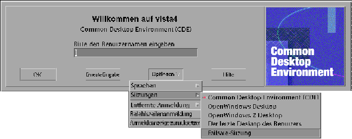

So verlassen Sie den Solaris CDE—Anmeldebildschirm mit der Option 'Befehlszeilenanmeldung':
Wählen Sie im Solaris CDE-Anmeldebildschirm die Option 'Befehlszeilenanmeldung'. Sobald der Bildschirm gelöscht ist, aktivieren Sie die Anmeldeeingabeaufforderung mit der Eingabetaste.
Der Desktop-Anmeldedämon startet automatisch den Anmeldebildschirm, wenn die Befehlszeilenanmeldung erfolgt ist.
So starten Sie ein einzelnes Terminal-Emulationsfenster:
Wählen Sie im Anmeldebildschirm des Solaris CDE aus dem Menü 'Optionen' das Untermenü 'Session'.
Wenn der X-Server weiter laufen soll, wählen Sie aus dem Untermenü 'Sitzungen' den Eintrag 'Failsafe-Sitzung'. Damit starten Sie ein einzelnes xterm—Fenster. Die Option 'Failsafe-Sitzung' ist immer verfügbar, auch dann wenn die Option 'Befehlszeilenanmeldung' nicht verfügbar ist.
