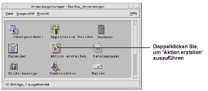

Doppelklicken Sie auf 'Aktion erstellen' in der Gruppe 'Desktop_Apps'.
Hierdurch wird das Hauptfenster 'Aktion erstellen' angezeigt.

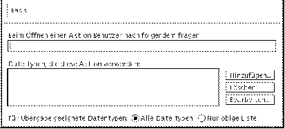

Klicken Sie auf die Taste 'Erweitert' im Fenster 'Aktion erstellen', um das Fenster zu erweitern.
Soll das Anwendungssymbol zur Eingabe eines Dateiarguments auffordern, nachdem das Symbol doppelgeklickt wurde, geben Sie den Text der Eingabeaufforderung in dem Textfeld `Beim Öffnen einer Aktion Benutzer nach folgendem fragen:' ein.
Folgende Richtlinien gelten für dieses Textfeld:
Dieses Feld muß verwendet werden, falls die Befehlszeile der Anwendung ein erforderliches Dateiargument enthält.
Enthält die Befehlszeile kein Dateiargument, muß das Feld leer bleiben.
Ist das Dateiargument in der Befehlszeile der Anwendung optional, haben Sie zwei Möglichkeiten: Falls Sie Text für die Eingabeaufforderung eingeben, wird beim Doppelklicken auf das Symbol nach dem Dateiargument gefragt. Wenn Sie keinen Text für die Eingabeaufforderung eingeben, wird die Aktion mit einer leeren Zeichenfolge als Dateiargument ausgeführt.
Geben Sie die Dateitypen an, die die Aktion als Argumente akzeptieren soll:
Soll die Aktion jeden Datentyp akzeptieren, wählen Sie 'Alle Datentypen'.

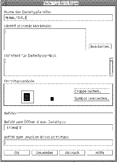

Klicken Sie auf die Schaltfläche 'Hinzufügen' neben dem Fenster mit der Liste 'Datentypen, die diese Aktion verwenden', um das Dialogfenster 'Datentyp hinzufügen' anzuzeigen.
Optional: Soll der Standarddatentypname nicht verwendet werden, geben Sie einen neuen Namen für den Datentyp im Textfeld 'Name der Dateitypfamilie' ein.
In dem Namen dürfen keine Leerzeichen vorkommen. Der Datentypname ist für Benutzer der Anwendung nicht sichtbar. Er wird in der Datenbank für Aktionen und Datentypen verwendet, um die Definition für den Datentyp zu identifizieren.

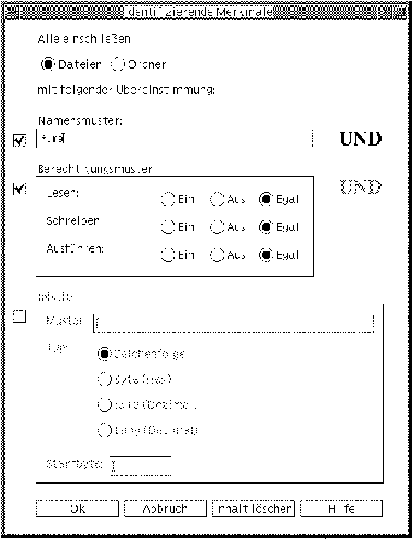

Klicken Sie auf die Schaltfläche 'Bearbeiten' neben dem Fenster 'Unterscheidungsmerkmale', um das Dialogfenster 'Unterscheidungsmerkmale' anzuzeigen.
Datentypen werden anhand ihrer Merkmale voneinander unterschieden. Sie können eines oder mehrere der folgenden Kriterien auswählen:
Dateien oder Ordner - Der Datentyp gilt nur für Dateien oder nur für Ordner.
Namensmuster - Der Datentyp wird anhand des Dateinamens zugeordnet.
Berechtigungsmuster - Berechtigungen für Lesen, Schreiben, Ausführen
Inhalt - Inhalt eines angegebenen Teils einer Datei
Wählen Sie, ob der Datentyp eine Datei oder einen Ordner darstellt.
Ist die Zuordnung eines Datentyps vom Namen abhängig, Aktivieren Sie das Kontrollkästchen 'Namensmuster', und geben Sie den Namen im Textfeld ein.
Hierbei können * und ? als Platzhalterzeichen verwendet werden:
* - Entspricht einer beliebigen Folge von Zeichen
? - Entspricht einem beliebigen einzelnen Zeichen

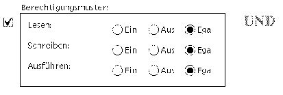

Ist die Zuordnung eines Datentyps von den Berechtigungen abhängig, wählen Sie das Kontrollkästchen 'Berechtigungsmuster', und wählen Sie die Berechtigungen für den Datentyp aus.
On - Für die Datei muß die angegebene Berechtigung vorhanden sein.
Off - Für die Datei muß die angegebene Berechtigung fehlen.
Either - Die angegebene Berechtigung ist unwichtig.
Ist die Zuordnung eines Datentyps vom Inhalt abhängig, wählen Sie das Kontrollkästchen 'Inhalt', und geben Sie die erforderlichen Informationen (Suchmuster und Typ des Inhalts) ein. Optional können Sie die Byteposition angeben, an der die Suche starten soll.
Die Datentypzuordnung auf der Grundlage des Inhalts beeinträchtigt möglicherweise die Leistung des Systems.
Klicken Sie auf 'OK', um das Dialogfenster 'Unterscheidungsmerkmale' zu schließen.

Geben Sie den Hilfetext für die Datendateien in das Textfeld 'Hilfetext' ein.
Verwenden Sie die Bedienelemente für 'Aktionssymbole', um das Symbol für die Anwendung anzugeben. Zu Beginn wird das Standardsymbol angezeigt.
Soll ein anderes, bereits vorhandenes Symbol ausgewählt werden, muß klicken Sie auf die Option 'Gruppe suchen', damit das Dialogfenster 'Gruppe suchen' angezeigt wird. Weitere Informationen finden Sie im Abschnitt Symbol über das Dialogfenster 'Gruppe suchen' angeben.
Sollen neue Symbole erstellt werden, klicken Sie auf 'Symbol bearbeiten', um den Symboleditor auszuführen.
Überprüfen Sie den Befehl im Textfeld 'Befehl zum Öffnen dieses Datentyps'. Dieser Befehl wird ausgeführt, wenn der Benutzer auf eine Datendatei doppelklickt.
Optional: Stellt der Anwendung einen Druckbefehl für das Drucken von Datendateien über die Befehlszeile zur Verfügung, geben Sie den Befehl in das Textfeld 'Befehl zum Drucken dieses Datentyps' ein. Verwenden Sie hierzu die Syntax $n für ein Dateiargument einzugeben.
Speichern Sie die Datentypdefinition auf eine der folgenden Weisen:
Klicken Sie auf 'OK', um den Datentyp zu speichern und das Dialogfenster 'Datentyp hinzufügen' zu schließen.
Klicken Sie auf 'Anwenden', um den Datentyp ohne Schließen des Dialogfensters 'Datentyp hinzufügen' zu speichern. Sie können sofort mit der Definition eines weiteren Datentyps für die Aktion fortfahren.

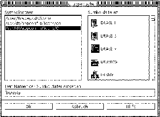

Das Dialogfenster 'Gruppe suchen' wird angezeigt, wenn Sie auf 'Gruppe suchen' im Hauptfenster 'Aktion erstellen' oder im Fenster 'Datentyp hinzufügen'. Verwenden Sie dieses Dialogfenster, um das Symbol anzugeben, das für die Aktion oder den Datentyp verwendet werden soll.
Über das Dialogfenster 'Gruppe suchen' können Sie eine Gruppe von Symbolabbilddateien an folgenden Positionen erstellen:
In einem Verzeichnis im Symbolsuchpfad. Die Liste 'Symbolordner' enthält alle Verzeichnisse im Symbolsuchpfad.
In einem Registrierungspaket, das mit Hilfe des Befehls dtappintegrate in den Desktop integriert wird. Diese Symbole befinden sich noch nicht in einem Verzeichnis im Symbolsuchpfad, werden aber von dtappintegrate in diesen kopiert.
Die Definitionen für Aktionen und Datentyp, die mit 'Aktion erstellen' erstellt wurden, verwenden den Basisdateinamen für die Symboldateien (den Dateinamen ohne die Erweiterungen für Größe und Typ). Symbole für Aktionen und Datentypen, die mit 'Aktion erstellen' erstellt wurden, müssen unter Umständen in Verzeichnisse im Symbolsuchpfad gestellt.
Doppelklicken Sie in der Liste 'Symbolordner' des Dialogfensters 'Gruppe suchen' auf den Verzeichnispfad, der das Symbol enthält.
Die Liste 'Symboldateien' zeigt alle Symboldateien in diesem Ordner an.
Klicken Sie in der Liste 'Symboldateien' auf das Symbol, das verwendet werden soll.
Dadurch wird der Basisdateiname der Symboldatei in das Textfeld 'Den Namen der Symboldatei eingeben' gestellt.
Klicken Sie auf 'OK'.
