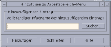

Klicken Sie im zusätzlichen Steuerbereich 'Tools' des vorderen Steuerbereichs auf die Steuerung 'Add Item to Menu'.
Das Dialogfeld 'Add Item to Workspace Menu' wird angezeigt.
Geben Sie entweder den vollständigen Pfad ein, oder klicken Sie auf 'Durchsuchen', und wählen Sie den Pfad für die Datei, die für den jeweiligen Menüpunkt erforderlich ist.
Die gewünschte Datei muß für den Host zur Verfügung stehen. Es muß sich also um eine ausführbare Datei handeln oder um eine Datei, deren Typ für den Host registriert wurde (beispielsweise Audio oder ManPage).
Der vollständige Pfad einschließlich des Dateinamens wird im Eingabefeld angezeigt.
Um dem Menü die Datei hinzuzufügen, klicken Sie auf 'Hinzufügen'.
Anschließend wird die Datei im Menü 'Arbeitsbereich' an die erste Stelle gesetzt. Das dazugehörige Standardsymbol und der Dateiname werden als Symbol und Beschriftung für das neue Menüelement verwendet.
Weitere Informationen zum Ändern der Position des Elements innerhalb des Menüs 'Arbeitsbereich' finden Sie unter Menü 'Arbeitsbereich' ändern.

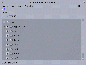

Klicken Sie im zusätzlichen Steuerbereich 'Tools' des vorderen Steuerbereichs auf die Steuerung 'Customize Workspace Menu'.
Der Dateimanager wird mit dem Konfigurationsordner für das Menü 'Arbeitsbereich' angezeigt. Beachten Sie, daß die Dateien in diesem Ordner die einzelnen Menüelemente und die untergeordneten Ordner die jeweiligen Untermenüs darstellen. Wenn Sie den Inhalt des Menüordners für den Arbeitsbereich neu ordnen, wird das entsprechende Menü ebenfalls neu sortiert.
Mit der Funktion zum Ziehen und Ablegen können Sie das gewünschte Menüelement an eine andere Position im untergeordneten Ordner verschieben.
Die Hilfe zum Verwenden des Dateimanagers im Baumstrukturmodus finden Sie unter Solaris Common Desktop Environment: Benutzerhandbuch.
Nicht mehr benötigte Menüelemente können Sie löschen, indem Sie die entsprechenden Dateien in den Papierkorb auf dem vorderen Steuerbereich ziehen.
Das Umbenennen von Menüelementen erfolgt durch Bearbeiten der entsprechenden Dateien bzw. Ordnernamen.
Wenn Sie alle Änderungen vorgenommen haben, wählen Sie im Dateimanager im Menü 'Datei' den Eintrag 'Update Workspace Menu'.
Im Menü 'Arbeitsbereich' werden die im entsprechenden Ordner vorgenommenen Änderungen übernommen.
