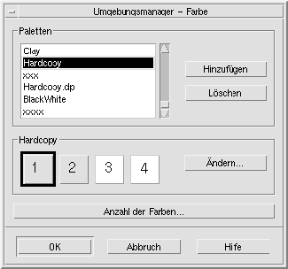

Jede Farbskala in der aktuellen Palette wird durch eine Farbtaste im Dialogfenster 'Farben' des Style Manager dargestellt. Jede Farbe wird durch eine Farbskala-Kennung - eine Zahl von 1 bis 8 - identifiziert.
Abbildung 17–1 Farbskala-Kennwerte für HIGH_COLOR
Graphic
Jede Farbskala ist aus maximal fünf Farben zusammengesetzt. Jede Farbtaste zeigt die Hintergrundfarbe der Farbskala. Die fünf Farben in jeder Farbskala stellen die folgenden Ressourcen für Anzeigekomponenten dar:
foreground - Der Vordergrund eines Anwendungsfensters oder Fensterrahmens. Er ist entweder schwarz oder weiß. Er wird im allgemeinen für Text in Fenstern und Titel benutzt.
background - Der Hintergrund der Anwendung oder des Fensterrahmens.
topShadowColor - die Farbe der oberen und linken Schattierungen von Anwendungsbedienelemente (z. B. Schaltflächen) und Fensterrahmen.
bottomShadowColor - Die Farbe der unteren und rechten Schattierungen der Anwendungsbedienelemente und Fensterrahmen.
selectColor - Die Farbe, die den aktiven Status von bestimmten Bedienelementen anzeigt, z.B. aktive Umschalttasten und Schaltflächen.
Die Anzahl der Farben, die von jeder Palette verwendet wird, wird über die Ressource colorUse festgelegt, die der Benutzer über das Dialogfenster 'Number of Colors To Use' des Style Managers festlegen kann.
