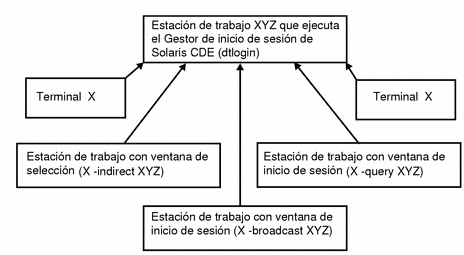

Cuando se ejecuta Solaris CDE en varias pantallas, se muestra un Panel frontal en cada una de ellas. Estos paneles frontales son independientes entre sí y tienen archivos de configuración separados.
El Gestor de inicio de sesión de Solaris CDE reconoce la red. De forma predeterminada, las pantallas de entrada al sistema responderán a las solicitudes realizadas por el Selector de Solaris CDE.
Para presentar la lista de los sistemas remotos:
Seleccione Elegir sistema en lista... desde el menú Entrada remota en la pantalla de entrada al sistema de Solaris CDE.
Para ejecutar el selector independientemente de la pantalla de entrada al sistema, consulte el Uso de estaciones de trabajo como terminales X. La pantalla siguiente muestra una lista típica del Selector de los servidores disponibles.
Puede seleccionar un servidor inactivo de la lista para utilizar los recursos de éste a través del Selector para iniciar una sesión de Solaris CDE.
Cualquier estación de trabajo conectada en red que esté ejecutando el Gestor de inicio de sesión de Solaris CDE puede admitir al mismo tiempo un usuario local del escritorio y varios usuarios remotos incluidos usuarios de terminal X que utilicen la estación de trabajo como un servidor del escritorio de Solaris CDE. (Véase Figura 6–1.)
La figura 6-1 puede incluir un entorno de hardware mezclado.
Cualquier terminal X que admita el protocolo XDM puede utilizar el Selector para iniciar una sesión en Solaris CDE. Para ejecutar el Selector, consulte Uso de estaciones de trabajo como terminales X. El software XterminalTMde SPARC versión 2.0 (o posterior) funciona bien con Solaris CDE. Haga clic en Properties en la ventana X-Terminal Controls y seleccione la categoría Session para mostrar la pantalla de configuración que se muestra en Figura 6–2.
Seleccione None para el Local Window Manager y XDM Indirect To para la conexión XDM al sistema remoto que esté ejecutando Solaris CDE.
