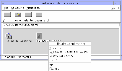

Identificare e modificare i file di dati. I file di dati dell'applicazione appariranno con una propria icona nella Gestione di file.
Le icone dei file di dati potranno essere usate per:
Avviare (Aprire) l'applicazione
Stampare i file di dati
Eseguire altre operazioni, ad esempio comprimere, visualizzare o inviare i dati via posta elettronica

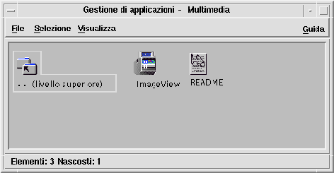

radice_app/dt/appconfig/appmanager/lingua/gruppo_app, dove gruppo_app è il nome del gruppo dell'applicazione.
Ad esempio, la Figura 5–5 mostra la Gestione di applicazioni contenente il gruppo_app “Multimedia”.

Icona del tipo di dati. Questa icona viene usata per rappresentare i file di dati dell'applicazione nella Gestione di file. Viene ricavata dal campo ICON della definizione del tipo di dati.
Se l'applicazione supporta più tipi di dati, specificare un'icona diversa per ogni tipo.
Specificare due dimensioni: piccola e media.

Un tipo di dati per la directory che compare al livello più elevato della Gestione di applicazioni.
Le azioni Apri e Stampa per il tipo di dati.

L'elemento più importante di un gruppo è l'icona per l'avvio dell'applicazione (icone dell'azione). Se il gruppo contiene più applicazioni, occorrerà predisporre un'icona per ognuna.
Oltre all'icona dell'azione, il gruppo potrà contenere:
Uno o più file README
Uno o più esempi di file di dati
Modelli
Un'icona su cui fare doppio clic per visualizzare la guida
Una pagina man
Un controllo speciale per il Pannello principale
Il gruppo di applicazioni potrà contenere anche sottodirectory.
