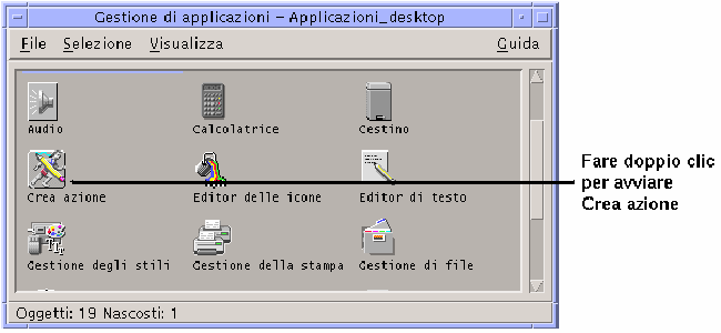

Fare doppio clic su Crea azione nel gruppo di applicazioni Applicazioni_desktop.
Verrà aperta la finestra principale di Crea azione.

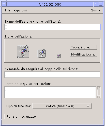

Inserire il nome da assegnare all'icona dell'azione nel campo di testo “Nome dell'azione”.
Usare i controlli della sezione “Icone dell'azione” per specificare l'icona da associare all'applicazione. Inizialmente comparirà l'icona predefinita.
Per selezionare un'altra icona esistente, fare clic su “Trova icone” per aprire la finestra di dialogo per la ricerca. Vedere Uso della finestra di dialogo per la ricerca delle icone.
Per creare una nuova icona, scegliere “Modifica icona” per avviare l'Editor delle icone.
Nel campo di testo “Comando da eseguire al doppio clic sull'icona”, digitare il comando richiesto per l'avvio dell'applicazione.

Digitare il testo della guida relativo all'azione nel campo “Testo della guida per l'azione”.
Il testo digitato andrà a capo automaticamente. Tuttavia, questi ritorni a capo non saranno mantenuti nella visualizzazione della guida in linea. Per specificare un ritorno a capo forzato, usare la sintassi \n.
Scegliere il tipo di finestra da usare per l'azione dal menu “Tipo di finestra”.
Grafica (finestra X): l'applicazione verrà avviata in una propria finestra
Terminale (chiusura automatica): l'applicazione verrà eseguita in una finestra di emulazione di terminale che si chiuderà automaticamente all'uscita dall'applicazione
Terminale (chiusura manuale): l'applicazione verrà eseguita in una finestra di emulazione di terminale che resterà aperta fino a un comando di chiusura esplicito
Nessun output: l'applicazione non produrrà alcun output sul video

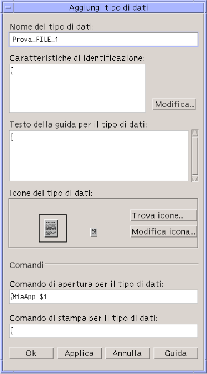

Fare clic sul pulsante Aggiungi vicino alla lista per aprire la finestra di dialogo “Aggiungi tipo di dati”.
Opzionalmente: Se non si desidera usare il nome predefinito per il tipo di dati, digitare un nuovo nome nel campo “Nome del tipo di dati”.
Il nome non può includere spazi vuoti. Il nome del tipo di dati non sarà visibile agli utenti dell'applicazione; esso sarà usato nel database delle azioni e dei tipi di dati per identificare la definizione di quel tipo di dati.

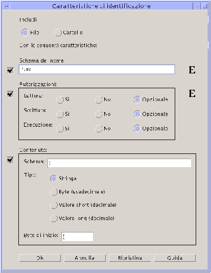

Fare clic sul pulsante Modifica vicino al riquadro “Caratteristiche di identificazione” per aprire la finestra di dialogo per la modifica delle caratteristiche.
Le caratteristiche di un tipo di dati sono i criteri usati per distinguere quel tipo di dati dagli altri. Si possono scegliere uno o più dei seguenti criteri:
File o Cartelle: il tipo di dati sarà applicabile solo ai file o solo alle cartelle
Schema del nome: l'identificazione del tipo di dati sarà basata sul nome del file

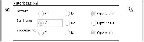

Autorizzazioni: autorizzazioni di lettura, scrittura ed esecuzione

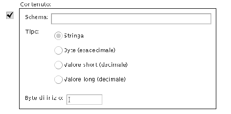

Contenuto: contenuto di una determinata porzione del file
Scegliere se il tipo di dati dovrà rappresentare un file o una cartella.
Se l'identificazione del tipo di dati deve essere basata sul nome del file, selezionare la casella “Schema del nome” e specificare lo schema nel campo di testo.
Si possono usare i caratteri speciali * e ?:
* corrisponde a qualunque sequenza di caratteri
? corrisponde a qualunque carattere singolo
Se l'identificazione del tipo di dati deve essere basata sulle autorizzazioni, selezionare la casella Autorizzazioni e scegliere le opzioni da associare al tipo di dati.
Sì: il file deve possedere le autorizzazioni specificate
No: il file non deve possedere le autorizzazioni specificate
Opzionale: le autorizzazioni specificate sono irrilevanti
Se l'identificazione del tipo di dati deve essere basata sul contenuto del file, selezionare la casella Contenuto e inserire le informazioni richieste: lo schema da ricercare e il tipo di contenuto. Opzionalmente, si potrà specificare il byte da cui iniziare la ricerca.
L'identificazione del tipo di dati basata sul contenuto può rallentare le prestazioni del sistema.
Fare clic su OK per chiudere la finestra di dialogo “Caratteristiche di identificazione”.

Nel campo “Testo della guida per il tipo di dati”, digitare le informazioni di guida appropriate per il tipo di dati.
Usare i controlli della sezione “Icone del tipo di dati” per specificare l'icona da associare all'applicazione. Inizialmente comparirà l'icona predefinita.
Per creare una nuova icona, fare clic su “Modifica icona” per avviare l'Editor delle icone.
Verificare il comando nel campo “Comando di apertura per il tipo di dati”. Questo è il comando che verrà eseguito facendo doppio clic su un file di dati del tipo specificato.
Opzionalmente: Se l'applicazione dispone di un comando per la stampa dei file di dati dalla riga di comando, digitare questo comando nel campo “Comando di stampa per il tipo di dati”, usando la sintassi $n per l'uso di un file come argomento.
Salvare la definizione del tipo di dati in uno dei modi seguenti:
Fare clic su OK per salvare il tipo di dati e chiudere la finestra di dialogo “Aggiungi tipo di dati”.
Fare clic su Applica per salvare il tipo di dati senza chiudere la finestra di dialogo. In questo modo si potrà procedere direttamente alla definizione di un altro tipo di dati per l'azione.

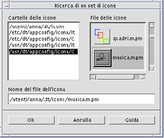

La finestra di dialogo “Ricerca di un set di icone” viene visualizzata facendo clic su “Trova icone” dalla finestra principale di Crea azione o dalla finestra “Aggiungi tipo di dati”. Esso permette di specificare l'icona da usare per l'azione o il tipo di dati definito.
Saranno disponibili per la selezione i set di icone che si trovano:
In una directory del percorso di ricerca delle icone. La lista “Cartelle delle icone” mostra tutte le directory incluse nel percorso di ricerca.
In un pacchetto di registrazione che verrà integrato nel desktop usando dtappintegrate. Queste icone non si trovano ancora in una directory del percorso di ricerca delle icone, ma vi saranno incluse con l'esecuzione di dtappintegrate.
Le definizioni delle azioni e dei tipi di dati create con Crea azione indicheranno il nome base dei file delle icone (il nome del file esclusi i suffissi per tipo e dimensione). Le icone delle azioni e dei tipi di dati create con Crea azione dovranno essere collocate in una directory del percorso di ricerca.
Nella lista “Cartelle delle icone” della finestra di dialogo “Ricerca di un set di icone”, fare doppio clic sul percorso della directory in cui si trova l'icona.
L'elenco “File delle icone” mostrerà tutti i file di quella cartella che contengono l'immagine di un'icona.
Nella lista “File delle icone”, fare clic sull'icona da selezionare.
Il nome base del file verrà inserito nel campo “Nome del file dell'icona”.
Fare clic su OK.
