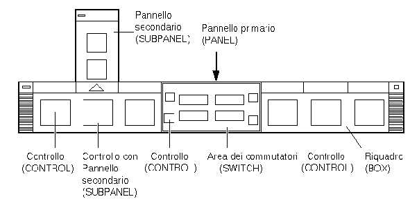

La configurazione del Pannello principale risulta dalle definizioni dei suoi componenti. Ognuno di questi componenti ha una sintassi che ne definisce l'aspetto, il comportamento e la posizione nel Pannello principale.
Il Pannello principale viene creato dall'esterno verso l'interno:
Il pannello primario (PANEL) è il contenitore di primo livello per l'intero Pannello principale.
Il pannello primario (PANEL) funge da contenitore per uno o più riquadri (BOX).
Ogni riquadro è un contenitore per uno o più controlli (CONTROL).
Esistono due tipi di contenitori speciali:
Il pannello secondario (SUBPANEL) è un contenitore associato a un controllo specifico (il controllo funge da contenitore per il pannello secondario). I pannelli secondari “scorrono in alto” a partire dal controllo a cui sono associati.
L'area dei commutatori (SWITCH) contiene i pulsanti per la scelta dello spazio di lavoro ed alcuni altri controlli.
