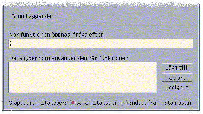

Klicka på Avancerat i fönstret Skapa åtgärd för att visa fler alternativ.
Om du vill att programikonen ska fråga efter ett filargument när någon dubbelklickar på den, skriver du texten till ledtexten i textfältet ''När åtgärden öppnas, fråga efter''.
Använd följande riktlinjer för textfältet:
Du måste använda det här fältet om programmets kommandorad har ett obligatoriskt filargument.
Lämna detta fält tomt om kommandoraden inte innehåller något filargument.
Om filargumentet är valfritt i programmets kommandorad kan du välja om du vill använda det. Om du bifogar ledtext kommer åtgärdsikonen att fråga efter filnamnet när du dubbelklickar på ikonen. Om du inte bifogar ledtext kommer programmet att köras med en nollvariabel som filargument.
Ange de filtyper som åtgärden kommer att acceptera som argument:
Om åtgärden ska acceptera alla datatyper markerar du Alla datatyper.
Klicka på Lägg till (bredvid listan Datatyper som använder den här åtgärden) för att visa dialogrutan Lägg till datatyp.

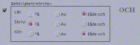

Om datatypen är beroende av behörigheter markerar du kryssrutan Behörighetsmönster och markerar behörighet för datatypen.
På – filen måste ha den angivna behörigheten
Av – filen måste sakna den angivna behörigheten
Både och – den angivna behörigheten spelar ingen roll

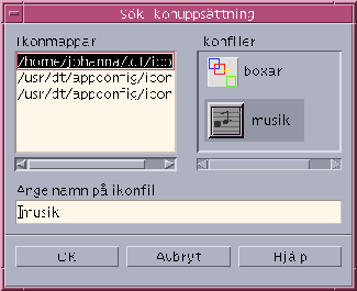

Dialogrutan Sök ikonuppsättning visas när du klickar på Sök ikonuppsättning i huvudfönstret till Skapa åtgärd, eller i fönstret Lägg till datatyp. Använd den här dialogrutan för att ange vilken ikon som ska användas till åtgärden eller datatypen.
I dialogrutan Sök ikonuppsättning kan du ange en uppsättning ikonbildsfiler som finns i:
En katalog i ikonsökvägen. I listan Ikonmappar finns alla kataloger i ikonsökvägen.
Ett registreringspaket som ska integreras med skrivbordssystemet med hjälp av dtappintegrate. Dessa ikoner finns ännu inte i någon katalog i ikonsökvägen, men placeras där av dtappintegrate.
Åtgärds- och datatypsdefinitioner som skapas med Skapa åtgärd använder basnamnet på ikonfilen (namnet minus suffixet för typ och storlek). Ikoner för åtgärder och datatyper som skapas med Skapa åtgärd måste placeras i kataloger i ikonsökvägen.
I listan Ikonmappar i dialogrutan Sök ikonuppsättning dubbelklickar du på mappsökvägen som innehåller ikonen.
Listan Ikonfiler visar alla ikoner som finns i mappen.
Klicka på ikonen du vill använda i listan Ikonfiler.
Basnamnet på ikonfilen placeras i textfältet Ange namn på ikonfil.
Välj OK.
