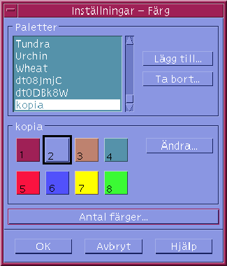

Varje färguppsättning i aktuell palett representeras av en färgknapp i dialogrutan Inställningar - Färg. Varje färg identifieras av ett färguppsättnings-ID (ett tal mellan 1 och 8).
Figur 17–1 Värden på färguppsättnings-ID för HIGH_COLOR
