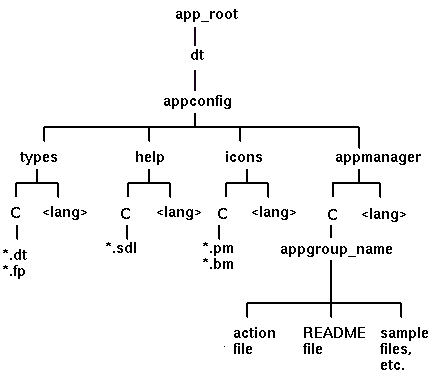

登録パッケージは、アプリケーションの root または app_root と呼ばれるトップレベルのディレクトリの下に集められます。
app_root/dt/appconfig ディレクトリの下にある構成フィールドの主なカテゴリは、表 5–1 のとおりです。
表 5–1 構成フィールドの主なカテゴリ|
サブディレクトリ |
内容 |
types |
アクションおよびデータ型定義ファイル |
help |
デスクトップ・ヘルプ・ファイル |
icons |
アプリケーションのアクションとデータ型が使用するビットマップおよびピックスマップ・イメージ・ファイル |
appmanager |
アプリケーション・グループを作成するディレクトリとその内容 |
主なカテゴリはそれぞれ、言語依存ファイルのサブディレクトリです。デフォルトの言語ファイルは C ディレクトリにあります。
次のようなディレクトリを作成します。言語依存構成ファイルを指定する場合は、各言語について別のディレクトリを作成します。1 つの言語だけを指定する場合は、ファイルを C ディレクトリに入れます。
app_root/dt/appconfig/types/language
app_root/dt/appconfig/help/language
app_root/dt/appconfig/icons/language
app_root/dt/appconfig/appmanager/language/appgroup_name appgroup_name は、アプリケーション・グループ名です。

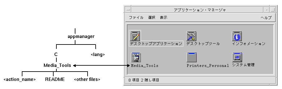

たとえば、図 5–5 は、appgroup_name が「Media_Tools」であるグループを含むアプリケーション・マネージャを示します。
dtappintegrate ツールは、types、help、icons、および appmanager ディレクトリのデスクトップ構成ファイルのみで動作します。アプリケーションのバイナリ実行可能ファイル、app-defaults、およびメッセージ・カタログ・ファイルは、別々に管理されます。

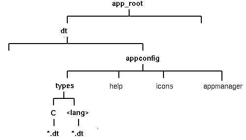

アクションとデータ型は、構成ファイルに定義されます。アクションとデータ型定義が入っているファイル名の取り決めとしては、必ず拡張子 .dt を付けるということだけです。取り決めに従って、action_name.dt または application_name.dt というファイル名が付けられます。
ディレクトリ app_root/dt/appconfig/types/language にあるアプリケーションの root の下に、アクションおよびデータ型の入っているファイルを置きます。デフォルトの language は C です。

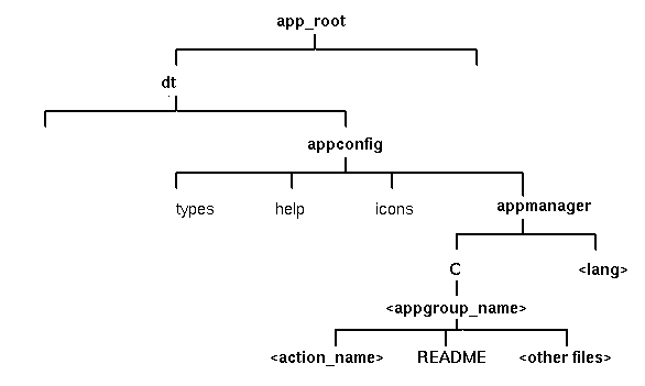

アプリケーション・グループを作成するには、図 5–7 のように、appmanager の下の登録パッケージにディレクトリを作成します。
図 5–7 の <appgroup_name> は、アプリケーション・グループ名です。
アプリケーション・グループ名は、使用可能なファイル名 (ディレクトリ名) でかまいません。アプリケーションを説明する名前を使用します。

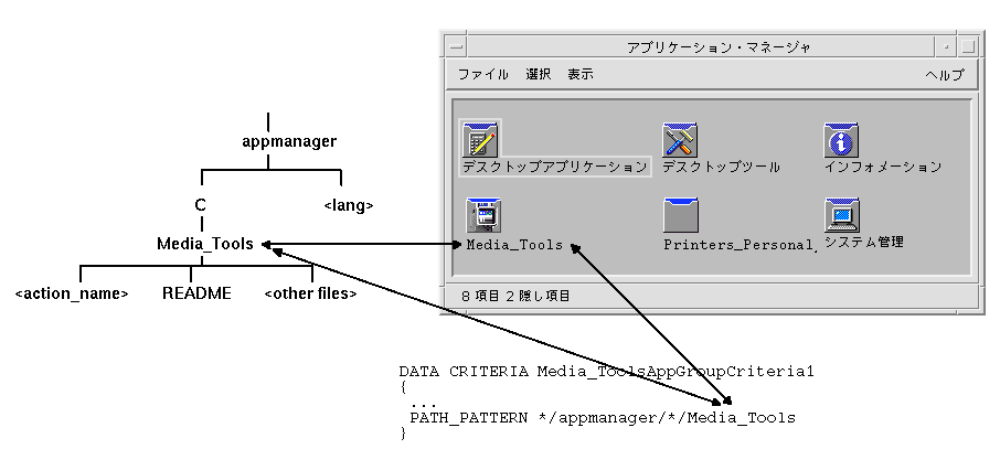

アプリケーション・マネージャのトップレベルに表示されるディレクトリのデータ型
データ型の [開く] および [印刷] アクション
たとえば、Media_Tools という名前のアプリケーション・グループを作成するとします。ファイル app_root/dt/appconfig/types/language/name.dt にある次のデータ型定義が、アプリケーション・グループ・アイコンに一意のアイコンを割り当てます。
DATA_ATTRIBUTES Media_ToolsAppgroup
ACTIONS OpenInPlace,OpenNewView
ICON MediaTools
DESCRIPTION Double-click to open the Media_Tools \
application group
DATA_CRITERIA Media_ToolsAppgroupCriteria1
DATA_ATTRIBUTES_NAME Media_ToolsAppgroup
MODE d
PATH_PATTERN */appmanager/*/Media_Tools
定義の属性セクションが使用するアイコンを指定します。定義の条件セクションは、appmanager というディレクトリのサブディレクトリである Media_Tools というディレクトリにデータ型が定義されるように指定します。
図 5–9 に、アプリケーション・グループ名とデータ型定義との関係を示します。データ型定義の PATH_PATTERN フィールドは、アプリケーション・グループに固有のアイコンを結合します。

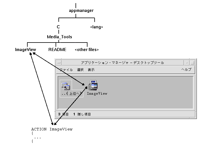

アプリケーション・グループには、アプリケーションを起動するアイコンがあります。グループが一連のアプリケーションを提供する場合、各アプリケーションにアイコンがあります。これらのアイコンは基本のアクションを示すため、「アプリケーション・アイコン」または「アクション・アイコン」と呼びます。
アクション・アイコンは、次のように実行するアクションと同じ名前の実行可能ファイルを作成することによって作成します。
app_root/dt/appconfig/appmanager/appgroup_name/action_name
このファイルは、基本のアクションの視覚的な表示を作成することが目的であるため、「アクション・ファイル」と呼ばれます。
たとえば、BestTextEditor アプリケーションを実行する BestTextEditor というアクションを作成する場合、BestTextEditor という名前の実行可能ファイルを作成します。ファイル・マネージャとアプリケーション・マネージャでは、アクション・ファイルは、アクション定義で指定したアイコン・イメージを使用します。
図 5–10 は、アプリケーション・マネージャのウィンドウでのアクション定義、アクション・ファイル、実際の入力形式の関係を示します。

dtappintegrate は、インストールされたファイルと、デスクトップが構成ファイルを検索する位置とのリンクを設定します。
dtappintegrate は、登録パッケージのアクションとデータ型定義ファイルから、アクション・データベースのヘルプ検索パスに沿ったシステム全体のディレクトリへシンボリック・リンクを作成します。これは
app_root/dt/appconfig/types/language/*.dt
を
/etc/dt/appconfig/types/language/*.dt
へリンクさせます。
dtappintegrate は、登録パッケージのヘルプ・ファイルから、ヘルプ検索パスに沿ったシステム全体のディレクトリへシンボリック・リンクを作成します。これは
app_root/dt/appconfig/help/language/help_file.sdl
を
/etc/dt/appconfig/help/language/help_file.sdl
へリンクさせます。
dtappintegrate は、登録パッケージのアイコン・ファイルから、アイコン検索パスに沿ったシステム全体のディレクトリへシンボリック・リンクを作成します。これは
app_root/dt/appconfig/icons/language/icon_files
を
/etc/dt/appconfig/icons/language/icon_files
へリンクさせます。
アプリケーションのアプリケーション・グループをアプリケーション・マネージャのトップレベルに置くため、dtappintegrate は、登録パッケージのアプリケーション・グループ・ディレクトリとアプリケーション検索パスに沿ったシステム全体の場所とをリンクします。これは
を
/etc/dt/appconfig/appmanager/language/appgroup_name
へリンクさせます。
