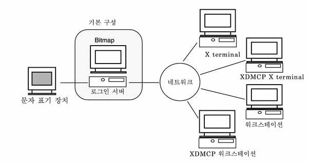

그림 1-1은 로그인 서버 구성의 한 예입니다.
