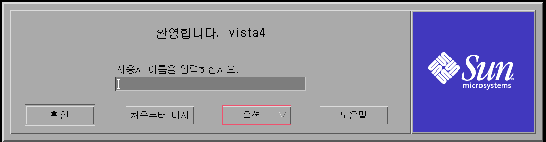

로그인 서버가 표시하는 로그인 화면은 이전의 문자 모드 로그인 화면의 효과적인 대안으로서 문자 모드 로그인에서 제공한 기능 이상을 제공합니다.
문자 모드 로그인과 마찬가지로 사용자는 사용자 이름을 입력한 후에 암호를 입력합니다. 인증을 받으면 로그인 서버가 사용자에 대한 데스크탑 세션을 시작합니다. 사용자가 데스크탑 세션을 종료하면, 로그인 서버는 새 로그인 화면을 표시하며 프로세스가 다시 시작됩니다.
