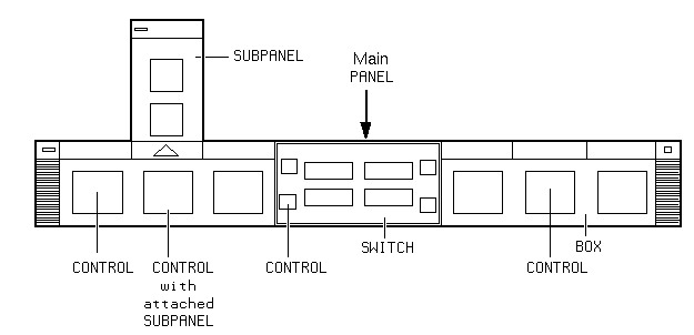

프론트 패널은 구성요소의 정의를 조합하여 작성됩니다. 각 구성요소에는 프론트 패널에서 요소가 놓이는 위치, 외적인 모양 및 동작을 정의하는 구문이 필요합니다.
프론트 패널은 바깥쪽에서 안쪽으로 조합됩니다.
프론트 패널의 각 구성요소는 다음과 같은 구문을 사용하여 개별적으로 정의됩니다.

PANEL은 최상위 구성요소입니다. 정의에는 다음과 같은 내용이 포함됩니다.
프론트 패널 이름

BOX 정의에는 다음과 같은 내용이 포함됩니다.
BOX 이름
PANEL에서 상자의 위치(POSITION_HINTS)

CONTROL 정의에는 다음과 같은 내용이 포함됩니다.
CONTROL 이름
BOX에서 CONTROL의 위치(POSITION_HINTS)

SUBPANEL 정의에는 다음과 같은 내용이 포함됩니다.
SUBPANEL 이름
서브패널 고유의 모양과 동작을 설명하는 필드
