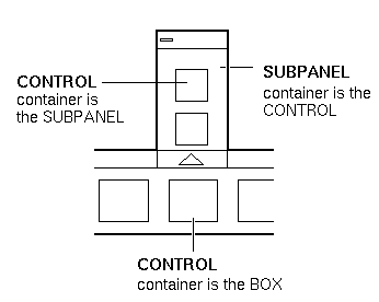

서브패널은 기본 패널의 제어도구에 “연결”됩니다.
연결은 서브패널 정의에서 수행됩니다. CONTAINER_NAME 필드가 서브패널이 연결되는 제어도구를 지정합니다.
CONTROL control_name
SUBPANEL subpanel_name
CONTAINER_NAME control_name
서브패널을 연결하려는 기본 패널의 제어도구 control_name을 찾으십시오.

다음과 같이 CONTAINER_NAME과 CONTAINER_TYPE 필드를 사용하여 제어도구의 보관소를 지정하십시오.
CONTAINER_NAME subpanel_name
CONTAINER_TYPE SUBPANEL
