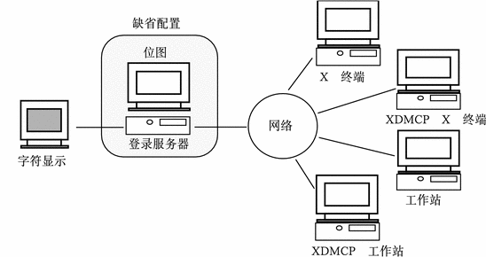

图 1-1 显示可供选择的登录服务器配置。
图形 1–1 可供选择的登录服务器配置
Graphic
