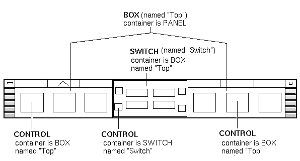

使用 CONTAINER_NAME 和 CONTAINER_TYPE 字段指定控制的容器:
CONTAINER_NAME Top CONTAINER_TYPE BOX
使用 POSITION_HINTS 来指定控制从左到右的位置。因为定制具有高于内置控制的优先级,新的控制将“碰撞”现有控制,使其向右移动一个位置。
