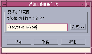

在工作区菜单添加新的菜单项
  1. 单击“前面板”的“工具”子面板中的“向菜单添加项”控制。
    显示“向工作区菜单添加项”对话框。
    Graphic
  2. 键入完整路径,或者单击“浏览”并选择要运行新菜单项的文件的路径。
    所指向的文件在正常情况下应该可以为该主机所用。它应该是可执行文件或是已注册到主机的数据类型文件 (例如,“音频”或“手册页”)。
    包含文件名的完整路径显示在文本框中。
  3. 单击“添加”,向菜单中添加文件。
    文件被添加到“工作区菜单”的第一个位置。它的缺省图标 (如有) 和文件名将用作菜单项的图标和文本。
注意:
要更改“工作区菜单”中的菜单项位置,请参见修改工作区菜单。

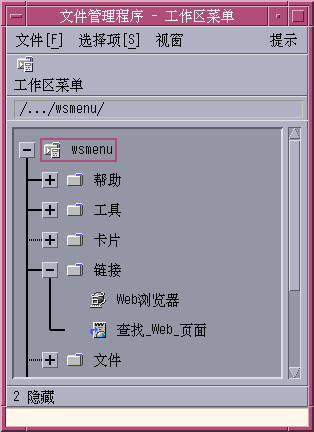

修改工作区菜单
  1. 单击“前面板”的“工具”子面板上的“定制工作区菜单”控制。
    所显示“文件管理器”显示出“工作区菜单”的配置文件夹。注意,该文件夹中的文件代表每个菜单项,子文件夹代表每个子菜单。 通过重新安排“工作区菜单”文件夹的内容,可重新安排“工作区菜单”。
    Graphic
  2. 将任何想要移动的菜单项拖放到该子文件夹下的新位置。
    有关在“树视图”模式下使用“文件管理器”的帮助,请参见 《Solaris 公共桌面环境:用户指南》。
  3. 把不需要的菜单项文件拖到“前面板”的“垃圾篓”中,将其删除。
  4. 通过编辑其文件或文件夹名称,来重命名需要重命名的任何菜单项。
  5. 对作出的更改感到满意后,从“文件管理器”的“文件”菜单中选择“更新工作区菜单”,并退出“文件管理器”。
    “工作区菜单”现在反映出在“工作区菜单”文件夹中所作的更改。
