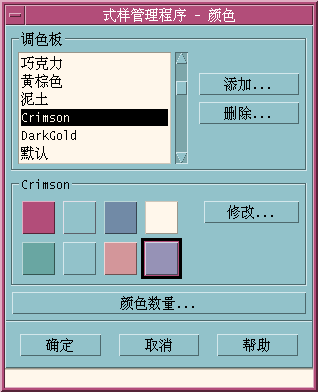

在“式样管理器”的“颜色”对话框中,当前调色板中的每个颜色集由一个颜色按钮代表。每种颜色由一个颜色集 ID—从 1 到 8 的数字,来标识。
图形 17–1 HIGH_COLOR 的颜色集 ID 值
Graphic
每个颜色集最多由五种颜色组成。每个颜色按钮显示颜色集的背景颜色。每个颜色集中的五种颜色代表下面的显示组件资源:
