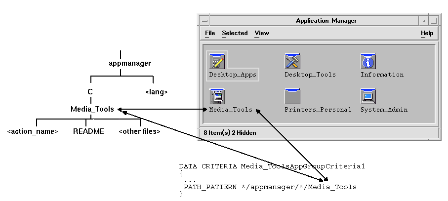

该定义的属性段指定所用的图标。标准段则指定将数据类型定义到任何名为 Media_Tools 并且是 appmanager 目录的子目录的目录下。
图形 5–9 显示了应用程序组名和数据类型定义之间的关系。数据类型定义中的 PATH_PATTERN 字段将专用图标与应用程序组相连接。

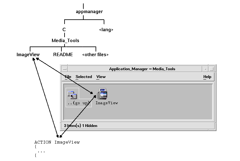

应用程序组应该包含启动应用程序的图标。如果应用程序组提供一组应用程序,则每个程序都应该有图标。这些图标称作应用程序图标或操作图标,因为它们代表所蕴含的操作。
操作图标是通过创建与它将运行的操作同名的可执行文件来创建的:
app_root /dt/appconfig/appmanager/appgroup_name/ action_name
这个文件被称为操作文件,因为它的目的是创建所蕴含的操作的视觉表示形式。
例如,如果已经创建了运行 BestTextEditor 应用程序的,名为 BestTextEditor 的操作,则应该创建名为 BestTextEditor 的可执行文件。在“文件管理器”和应用程序管理器中,操作文件会使用操作定义中指定的图标图像。
图形 5–10 说明操作定义、操作文件和“应用程序管理 器”窗口实际入口之间的关系。
