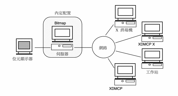

管理本機與網路顯示器
圖 1-1 顯示可能的登入伺服器配置。
圖 1–1 可能的登入伺服器配置
