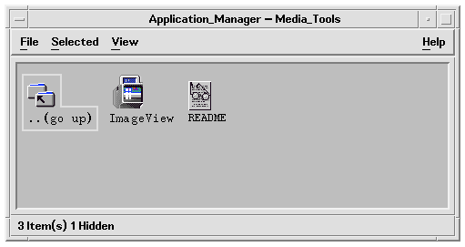

尋找您的應用程式。
安裝時,您的應用程式 “註冊” 至應用程式管理者,並有其自己的應用程式群組。
啟動您的應用程式。
您應用程式的應用程式群組包含一個,使用者可以連按兩下以啟動您的應用程式的圖示。

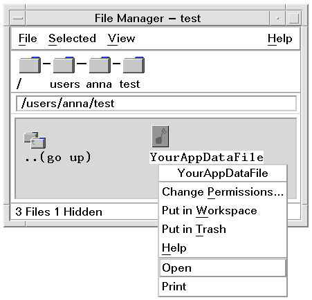

執行其它的作業,例如郵寄、壓縮、查看或播放(聲訊)資料
