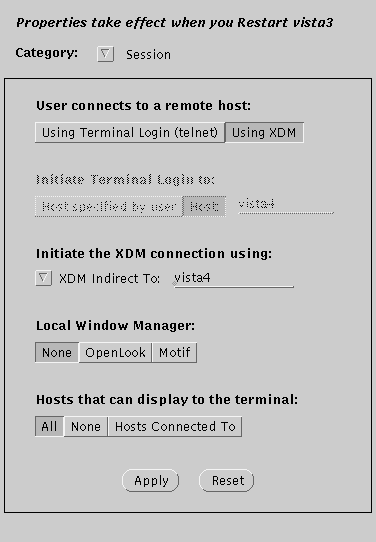

使用 XTerminals
任何支援 XDM 通信協定的 Xterminal 都可以使用選擇程式來登入 Solaris CDE。如果要執行選擇程式,請參照區段 使用工作站作為 XTerminals。SPARC XterminalTM 軟體版本 2.0 (或更新版本) 與 Solaris CDE 可運作良好。在 X 終端機的控制視窗上按一下屬性,並選擇階段作業為種類以顯示 圖 6–2 所示的設定螢幕。
圖 6–2 階段作業設定螢幕
Graphic
選擇局部視窗管理者的無(None),以及選擇 XDM 連接(XDM Connection)的 XDM 間接(XDM Indirect)至執行 Solaris CDE 的遠端系統。

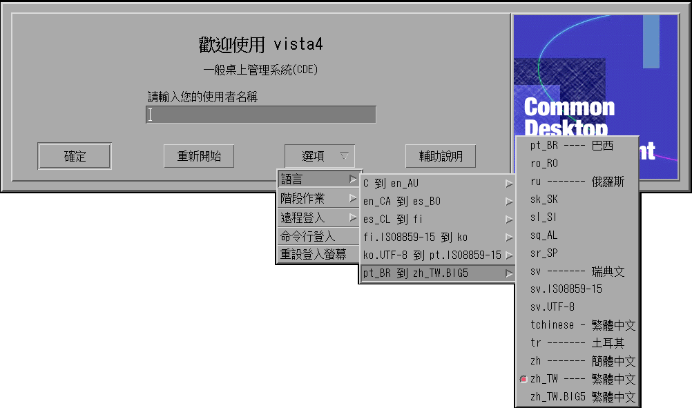

登入語言環境與字型路徑
當您登入至 Solaris CDE 時,您選擇喜好的語言。以下的 Solaris CDE 登入螢幕顯示選項功能表上的語言選擇。
Graphic
