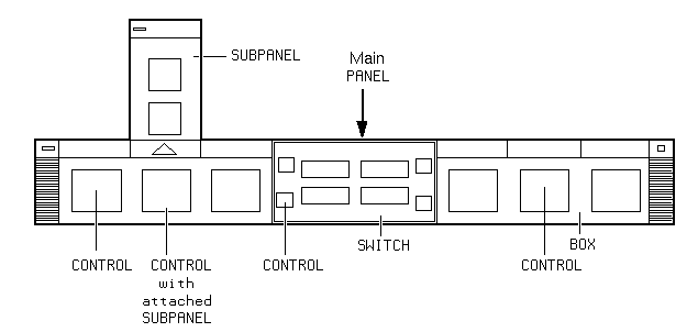

「前方面板」是藉由組合其元件的定義所建立的。這些元件每個都需要有定義元件放在「前方面板」中何處、元件看起來像什麼以及其如何行為的語法。
「前方面板」是由外向內組合的:
「前方面板」中每個元件都使用此語法分別定義:
COMPONENT name
KEYWORD value
KEYWORD value
有些關鍵字是需要的,其它則是選擇性的。有關更多的資訊,請參閱 dtfpfile(4X) 線上援助頁。

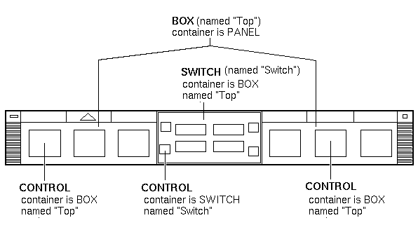

BOX (方塊) 定義描述:
BOX 名稱
PANEL 中方塊的位置 (POSITION_HINTS)
應用至整個方塊的描述外觀與行為的欄位
BOX box_name
CONTAINER_NAME front_panel_name
POSITION_HINTS position
KEYWORD value
KEYWORD value
CONTROL(控制) 定義描述:
此 CONTROL(控制) 名稱
BOX 中 CONTROL的位置( POSITION_HINTS)。
描述控制的外觀與行為的欄位
CONTROL control_name

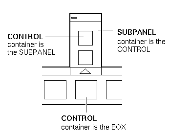

CONTAINER_TYPE BOX 或 輔助面板或 SWITCH
CONTAINER_NAME box_name 或 subpanel_name 或 switch_name
TYPE control_type
KEYWORD value
KEYWORD value
SUBPANEL (輔助面板) 定義描述:
此 SUBPANEL 名稱
描述輔助面板特定的外觀與行為的欄位
SUBPANEL subpanel_name
CONTAINER_NAME control_name
KEYWORD value
KEYWORD value
SWITCH(開關) 定義描述:
此 SWITCH 名稱
SWITCH 在 BOX 內的位置 (POSITION_HINTS)
描述 SWITCH 外觀和行為的欄位。
SWITCH switch_name
KEYWORD value
KEYWORD value
「主面板」是除了輔助面板以外的「前方面板」的視窗。
