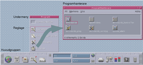

CDE-skrivbordet består av Huvudgruppen ovanför en vald arbetsyta eller skärmbakgrund. I Huvudgruppen visas information om arbetsstationen. Härifrån kan du också köra program, logga ut och växla mellan arbetsytor. Program som körs representeras av fönster och ikoner på arbetsytan. Precis som i OpenWindows finns det också en Arbetsyta-meny.
Huvudgruppen (se Figur 1–2) är en samling kontroller och skrivbordstjänster som används ofta. De är tillgängliga i alla arbetsytor.
Vissa kontroller i Huvudgruppen har tillhörande panelundermenyer. På panelundermenyerna finns grupper av kontroller med närliggande funktioner. Om du vill öppna en panelundermeny klickar du på triangeln ovanför kontrollen i Huvudgruppen. Om du vill stänga panelundermenyn klickar du på den omvända triangeln.
Med kontrollerna i Huvudgruppen kan du öppna de flesta program. Program som inte har en kontroll i Huvudgruppen kan öppnas med Programhanteraren.
Du kan minimera Huvudgruppen om du behöver mer plats på skrivbordet.

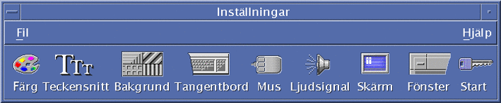

I CDE-program anger du inställningar som bara gäller för ett program genom att välja Alternativ eller Format på Fil- eller Alternativ-menyn. I OpenWindows-program väljer du sådana inställningar i dialogrutan Egenskaper som du öppnar på Arbetsyta-menyn.
I dialogrutan Färg i Inställningar ändrar du färger. Klicka på Teckensnitt om du vill ändra teckensnitt, stil eller teckenuppsättning samt om du vill lägga till eller ta bort teckensnittsgrupper.
Inställningar är CDE:s motsvarighet till dialogrutan Egenskaper för arbetsytan i OpenWindows.
Försäkra dig om att du vet vad du ändrar på skrivbordet eftersom vissa färgkombinationer kanske inte ger dig bästa möjliga resultat. Mer information finns under ColorUse, dynamicColor, foregroundColor, shadowPixmaps och i avsnittet Color Server i direkthjälpsavsnitten (man-sidorna) dtsession(1) eller dtstyle(1) i /usr/dt/man/man1.
