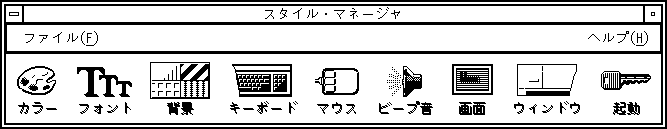

デフォルトでは、CDE はログアウト時に現在のセッション (ログアウト時に実行中のアプリケーションの詳細情報) の設定を保存し、次回ログイン時に現在のセッションを再開します。スタイルマネージャの「起動」をクリックして、ログイン動作などを変更できます。

カラーを設定するには、スタイルマネージャの「カラー」ダイアログボックスを使用します。フォントのサイズ、種類、文字グループなどを設定したり、フォントグループを追加または削除したりするには、スタイルマネージャの「フォント」ダイアログボックスを使用します。
CDE のスタイルマネージャは、OpenWindows の「ワークスペース」メニューの「プロパティ」ダイアログボックスに対応しています。

CDE では 3 ボタンマウスがサポートされています。マウスの設定を変更するには、スタイルマネージャの「マウス」をクリックします。CDE 環境にいる限り、マウスのデフォルトの動作は同じです。デフォルトの設定を変更するには、スタイルマネージャの「マウス」ダイアログボックスを使用します。CDE では「マウス」ボタンの割り当ては「利き腕」の設定によって変更できます。
