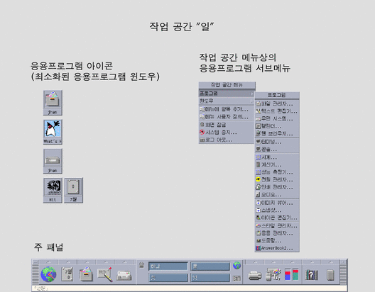

작업 공간 메뉴
작업 공간의 사용되지 않은 부분을 마우스 버튼 3으로 누르면 작업 공간 메뉴가 표시됩니다. 여기에는 프론트 패널의 항목들과 응용 프로그램 관리자가 포함됩니다. 대부분의 응용 프로그램은 응용 프로그램 메뉴에 있습니다(그림 1–1 참조).

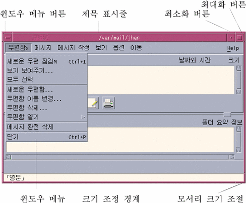

응용 프로그램 윈도우에는 공통적인 제어도구, 제목 영역, 잡기 핸들 등이 있습니다. 다음 그림은 이러한 것의 일부를 보여줍니다.
그림 1–4 CDE 윈도우 제어도구
Graphic

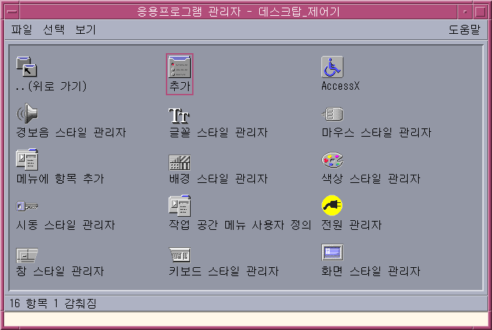

대부분의 사용자 우선설정은 프론트 패널을 통해 이용할 수 있는 응용 프로그램 관리자— Desktop_Controls 응용 프로그램을 사용하여 설정합니다.
Graphic
