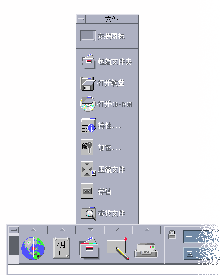

同 OpenWindows 一样,CDE 也提供功能齐全的文件管理器和文件查找程序。 “文件”子面板使您能方便地访问这些应用程序及其它与文件相关的设备和应用程序。
图形 1–3 “文件”子面板
Graphic
在文件管理器和文件查找程序中,文件和文件夹是由代表其类型的图标表示的。单击鼠标的第三个按钮将显示出被选中对象的选项;双击对象,会启动该对象所对应的缺省操作。例如,双击压缩过的文件会使其解压缩;双击音频文件即可播放该文件。

 查找文件 在文件管理器中,从“文件”菜单中选择“查找” 在“文件”子面板中单击“查找文件”
 对文件执行一操作 单击鼠标的第三个按钮,从通用弹出式菜单中选择
在文件上单击鼠标的第三个按钮,从弹出式菜单中选择
将文件拖放至合适的放置区内
在“文件”子面板上单击控制
 打印文件 在文件管理器中选择文件,并从“文件”菜单中选择“打印” 将文件拖放至前面板的打印机控制中
 访问软盘或 CD-ROM 在文件管理器中,从“文件”菜单中选择“检查软盘” 在“文件”子面板中单击“打开软盘”或 “打开 CD-ROM”

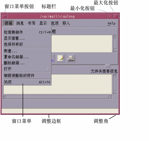

应用程序窗口有通用控制、标题区和抓取柄。 其中有些显示在下图中。
图形 1–4 CDE 窗口控制
Graphic
最小化使窗口变为图标,最大化将窗口变为可能的最大窗口,即全屏幕。
对于 CDE 和 OpenWindows 而言,动词关闭有不同的含义: 当关闭一个 CDE 窗口时,其相应的应用程序也终止运行;但当关闭 OpenWindows 窗口时,应用程序只是变为图标,它仍在运行。

 任务或特性 OpenWindows 的方法 CDE 的方法
 最小化窗口 从“窗口”菜单上选择“关闭”命令 单击“最小化”按钮
 放大或扩大窗口 在窗口框上双击(纵向放大) 单击“最大化”按钮(窗口覆盖整个屏幕)
 清除弹出式窗口和对话框 单击图钉
在“窗口”菜单中,选择“关闭”或“取消”
在对话框中,单击“关闭”或“取消”按钮
 终止应用程序 从“窗口”菜单中选择“退出”命令  在“窗口”菜单中选择“关闭”命令;或在“文件”菜单中选择“退出”命令
 移动窗口 抓取窗口边框的任何地方(窗口角除外),然后移动。 抓取标题栏,然后移动
