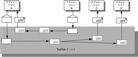

ToolTalk サービスを使用すると、独立したアプリケーションが互いに直接認識していなくても通信できます。アプリケーションは ToolTalk メッセージを作成し、送信することで相互に通信します。ToolTalk サービスは、これらのメッセージを受信し、受信先を決定してから、そのメッセージを適切なアプリケーションに配信します。この通信の様子を図 1–1 に示します。
図 1–1 ToolTalk サービスを使ったアプリケーション
