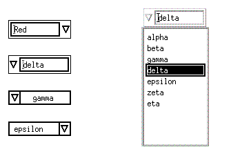

次に、各タイプのウィジェットの例を示します。
