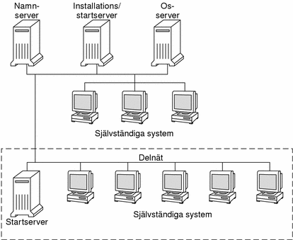

Om du vill installera Solaris-miljön via nätverket måste följande servrar finnas i nätverket.
Installationsserver - Ett nätverksanslutet system som innehåller skivavbildningarna för Solaris 9 som du kan använda om du vill installera Solaris 9 på ett annat system i nätverket. Du skapar en installationsserver genom att kopiera avbildningarna från följande media:

Startserver - Ett serversystem som förser klientsystem på samma nätverksdelnät med den startinformation som behövs för att installera operativmiljön. En startserver och en installationsserver brukar vara samma system. Om du inte använder DHCP och systemet som Solaris 9-programvaran ska installeras på finns på ett annat delnät än installationsservern, krävs en startserver på det delnätet.
När du använder DHCP behöver du inte skapa en separat startserver. Mer information finns i "Använda DHCP som källa för nätverksinstallationsparametrar".

(Valfritt) Namnserver - Ett system som hanterar distribuerade nätverksdatabaser, exempelvis DNS, NIS, NIS+ och LDAP, som innehåller information om systemen i nätverket.
Om du vill ha mer information om hur du skapar en namnserver, läser du System Administration Guide: Naming and Directory Services (DNS, NIS, and LDAP).
Installationsservern och namnservern kan vara samma system eller olika system.
Figur 10-1 illustrerar de servrar som oftast används för nätverksinstallation.
När du använder DHCP (Dynamic Host Configuration Protocol) behöver du inte skapa en separat startserver. När du har skapat installationsservern kan du lägga till klienter i nätverket med kommandot add_install_client och alternativet -d. Med -d-alternativet kan du konfigurera klientsystem för Solaris-installationer via nätverket med DHCP. Med DHCP får du de nätverksparametrar som behövs för installationen. Om du vill ha mer information om DHCP-alternativen för installationsparametrar, läser du "Supporting Solaris Network Installation with the DHCP Service (Task Map)" in System Administration Guide: IP Services.
