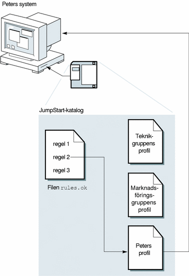

Figur 22-1 visar hur en anpassad JumpStart-installation fungerar på ett fristående, ej nätverksanslutet system. Systemadministratören initierar den anpassade JumpStart-installationen på Peters system. JumpStart öppnar regelfilen på disketten i systemets diskettenhet. JumpStart matchar regel 2 till systemet. I regel 2 anges att Peters profil ska användas då Solaris-programvaran installeras med JumpStart. Peters profil läses av JumpStart och Solaris-programvaran installeras, utifrån de instruktioner som systemadministratören angav i Peters profil.
Figur 22-1 Så här fungerar en anpassad JumpStart-installation: exempel för ej nätverksanslutna system
Sammanhanget beskriver bilden.

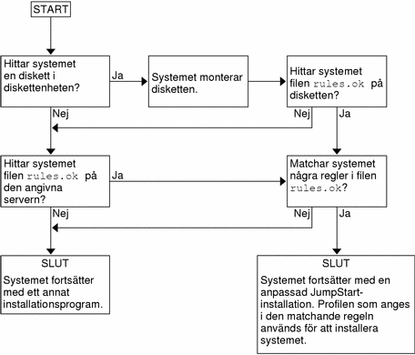

Figur 22-3 beskriver i vilken ordning som sökningen efter anpassade JumpStart-filer görs i JumpStart.
Figur 22-3 Vad händer under en anpassad JumpStart-installation?
Diagrammet visar i vilken ordning det anpassade JumpStart-programmet söker efter filer.
