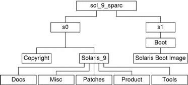

Följande figurer visar katalogstrukturen på cd-skivorna för Solaris 9-programvara.
Skivdel 0 (s0) innehåller katalogerna Copyright och Solaris_9. Katalogen Solaris_9 innehåller verktyg, programvara och konfigurationsinformation för en grundläggande installation av Solaris 9, inklusive programvarugrupperna Solaris-kärnan och Systemstöd för slutanvändare. Skivdel 0 innehåller följande kataloger:
Docs - En tom katalog.
Misc - Katalogen jumpstart_sample , som innehåller en regelfil, ett kontrollskript, profiler, startskript, slutskript och andra program och filer för JumpStart.
Patches - Alla korrigeringsfiler för Solaris 9 som fanns tillgängliga när Solaris 9 programvaru-cd 1 (av 2) släpptes.
Product - paket och styrfiler för Solaris 9.
Tools - Installationsverktyg för Solaris 9, bl a add_install_client, dial , rm_install_client, and setup_install_server.
Skivdel 1 (s1) innehåller miniroten för Solaris 9.

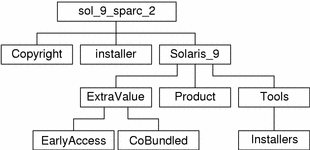

Följande figur visar katalogstrukturen för Solaris 9 programvaru-cd 2 (av 2).
Katalogen sol_9_sparc_2 innehåller katalogerna Copyright, installationsprogrammet för Solaris Web Start och Solaris_9 . Katalogen Solaris_9 innehåller följande:
ExtraValue - Två underkataloger:
CoBundled - Solaris-produkter som stöds fullständigt, men som inte ingår i Solaris-operativsystemet, bland annat Solaris Web Start Wizards SDK 3.0.1 och SunScreen 3.2
EarlyAccess - Granskningsversion av programvara
Product - Ett begränsat antal paket, Solaris-programvarugruppen Utvecklare, Solaris-programvarugruppen Komplett och Solaris-programvarugruppen Komplett plus OEM Support
Tools - Installationsverktyg för Solaris 9:
Skriptet add_to_install_server.
Underkatalogen Installer som innehåller en installationsprogram för Solaris Live Upgrade. Solaris Live Upgrade installeras automatiskt när du installerar programvaran för Solaris, men om du vill använda Live Upgrade för att uppgradera från en tidigare Solaris-version, måste du först installera de här paketen den befintliga versionen. Instruktioner för installation av Solaris Live Upgrade finns i"Så installerar du Solaris Live Upgrade".

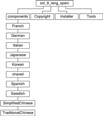

Följande figur visar katalogstrukturen på Solaris 9 språk-cd.
Katalogen sol_9_lang_sparc innehåller Solaris Web Start-installationsprogrammet för installation av Solaris-programvara för språk och språkområden. Katalogen sol_9_lang_sparc innehåller följande kataloger:
components - Språkområdespaket för förenklad kinesiska, franska, tyska, italienska, japanska, koreanska, spanska, svenska och traditionell kinesiska, samt paket som delas av alla språkområden.
Copyright - Copyrightsida.
installer - Solaris Web Start-installationsprogram.
Tools - Skriptet add_to_install_server som används för att skapa en installationsserver.
Mer information om språkområdesprogram finns i International Language Environments Guide.
