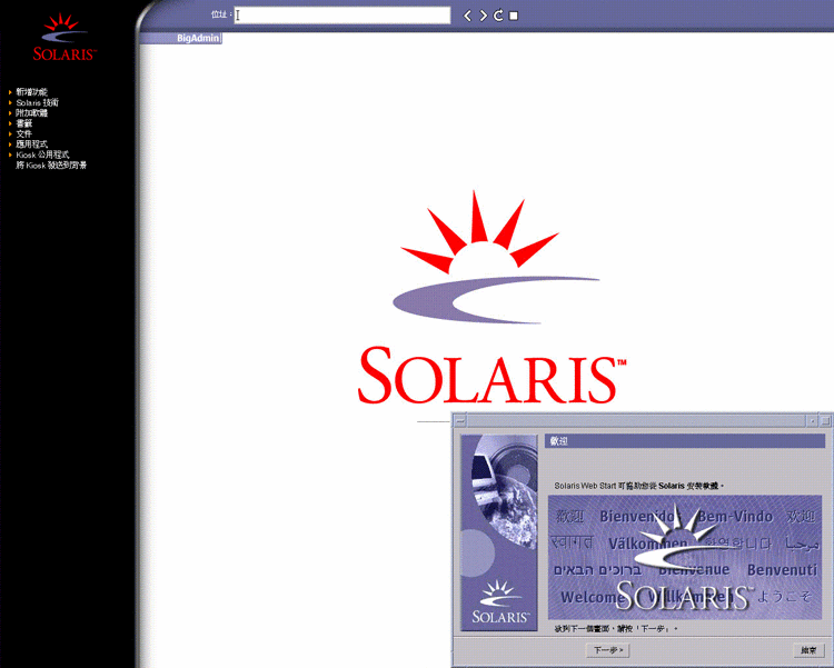

    如果您正在使用 GUI,那麼在您確認系統配置資訊之後,就會出現 Solaris Web Start 安裝程式 Kiosk 和「歡迎使用 Solaris」對話方塊。如果系統的記憶體不足,便無法顯示 Kiosk。
    圖 14-1 Solaris Web Start Kiosk 功能表
    此螢幕擷取會顯示歡迎安裝螢幕的「下一步」和「退出」按鈕,並且,網際網路瀏覽器螢幕將列出與資訊的連結。
    您可以在 Kiosk 功能表上按一下任何連結。
