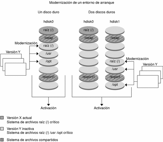

Una vez creado, un entorno de arranque permanece sin cambios mientras no se modernice. Esta operación se puede llevar a cabo en cualquier momento y no afecta a ningún archivo del entorno de arranque activo. Cuando esté preparado para realizar la modernización, active la nueva versión.
La Figura 30–4 muestra la modernización de un entorno de arranque inactivo. Para obtener información sobre los procedimientos de modernización de un entorno de arranque, consulte el Capítulo 33.

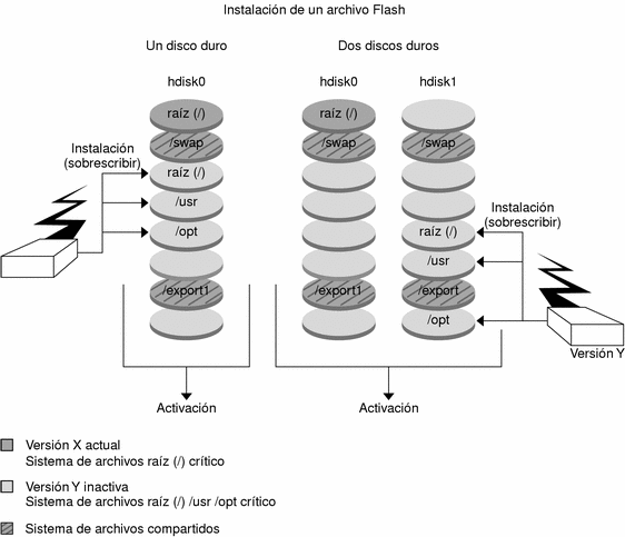

En lugar de realizar una modernización puede instalar un contenedor Web Start Flash en un entorno de arranque. La función de instalación de Solaris Flash permite crear una instalación única de referencia del sistema operativo Solaris en un computador, que se denomina sistema principal. Después se puede replicar esa instalación en otros sistemas, que se denominan sistemas clónicos. En esta situación, el entorno de arranque inactivo es un clon. Para obtener más información sobre la función de instalación de Web Start Flash, consulte el Capítulo 16.
Cuando en un sistema se instala el contenedor Web Start Flash, éste sustituye todos los archivos del entorno de arranque igual que en una instalación inicial. La Figura 30–5 muestra una instalación de un contenedor Web Start Flash en un entorno de arranque inactivo. Para obtener información sobre los procedimientos de instalación de un contenedor Web Start Flash, consulte Instalación de contenedores Solaris Flash en un entorno de arranque.

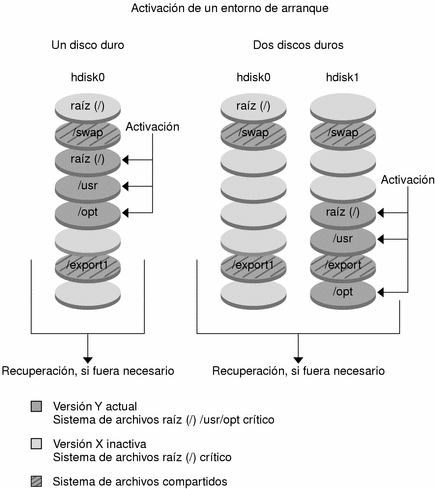

Cuando esté preparado para cambiar y convertir en activo el nuevo entorno de arranque, actívelo rápidamente y rearranque. La activación del nuevo entorno de arranque modifica éste de modo que permite arrancar con él. Los archivos se sincronizan entre los entornos de arranque la primera vez que se arranca desde un entorno recién creado. "En este contexto, "sincronizar" significa que ciertos archivos y directorios del sistema se copian del último entorno de arranque activo al entorno del que se va a arrancar. Al rearrancar el sistema, la configuración instalada en el nuevo entorno de arranque está activa. El entorno de arranque original pasa a ser el entorno inactivo. La Figura 30–6 muestra el cambio, después del rearranque, de un entorno inactivo a un entorno activo. Para obtener información sobre los procedimientos de activación de un entorno de arranque, consulte Activación de un entorno de arranque.
Si se produce un fallo, se puede recuperar fácilmente el entorno de arranque original, activándolo y arrancándolo. Si el nuevo entorno de arranque no se puede arrancar, deberá realizar el proceso de recuperación después de un fallo. También deberá hacerlo en caso de que el nuevo entorno arranque pero no funcione completamente o si no queda satisfecho con los resultados.
Este proceso tarda únicamente el tiempo necesario para rearrancar el sistema, con lo que es mucho más rápido que hacer una copia del original y restaurarla. El nuevo entorno de arranque que no ha podido arrancar se conserva, por lo que es posible analizar el fallo. Sólo se puede recuperar el entorno de arranque utilizado por luactivate para activar el nuevo entorno.
Para recuperar el entorno de arranque anterior:
Si el nuevo entorno arranca satisfactoriamente, pero no le gustan los resultados, simplemente ejecute el comando luactivate con el nombre del entorno anterior y rearranque.
Si el nuevo entorno no arranca, arranque el entorno anterior en modo monousuario, ejecute el comando luactivate y rearranque.
Si no puede arrancar en modo monousuario, deberá arrancar desde un soporte o desde una imagen de instalación de red, montar el sistema de archivos raíz (/) en el entorno de arranque de recuperación, ejecutar el comando luactivate y rearrancar.
