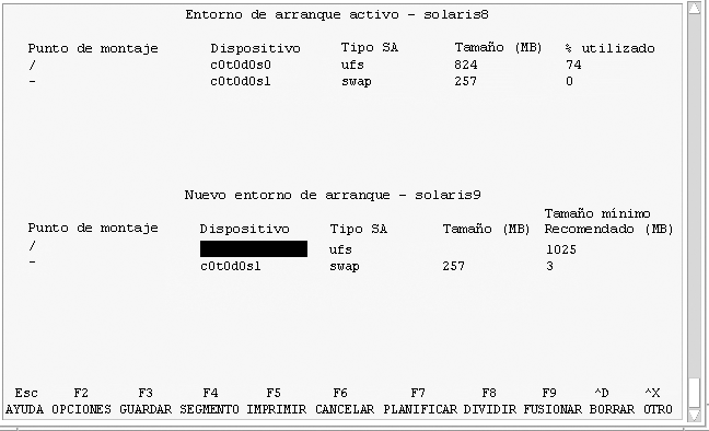

    Figura 35-2 Menú Configuración de la Modernización automática de Solaris
    En la captura de pantalla se enumeran los sistemas de archivos de los dos entornos de arranque y se muestran las teclas para efectuar tareas.
  4. En el menú Configuración, pulse F2 para abrir el menú Opciones.
  5. Elija como raíz (/) el segmento 0 del disco c0t15d0.
  6. En el menú Configuración, cree un nuevo segmento de intercambio en c0t15d0, mediante la selección de un segmento de intercambio para dividir.
  7. Pulse F2 para abrir el menú Opciones.
  8. Seleccione el segmento 1 del disco c0t15d0 como nuevo segmento de intercambio.
  9. Pulse F3 para crear el nuevo entorno de arranque.
