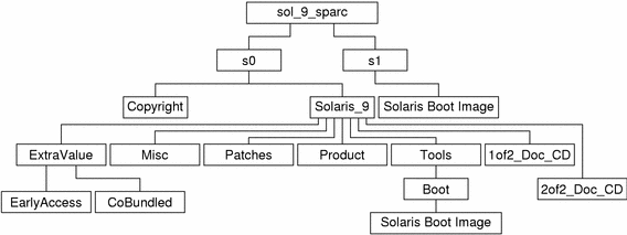

La figura siguiente muestra la estructura de directorios del DVD de Solaris 9 Edición SPARC.
El segmento 0 (s0) contiene los directorios Copyright y Solaris_9. El directorio Solaris_9 contiene todas las herramientas, software e información de configuración necesarias para instalar el producto de software Solaris 9. El segmento 0 contiene los directorios siguientes:
ExtraValue: dos subdirectorios:
CoBundled: productos plenamente admitidos que no forman parte directamente del sistema operativo Solaris; incluye Solaris Web Start Wizards SDK 3.0.1 y SunScreen 3.2
EarlyAccess: versiones preliminares de software para su evaluación
Misc: el directorio jumpstart_sample, que incluye un archivo rules, una secuencia check, perfiles, secuencias de inicio y de final y software y archivos adicionales de JumpStart.
Patches: todas las modificaciones de Solaris 9 disponibles cuando apareció esta versión.
Product: los paquetes y archivos de control de Solaris 9.
Tools: las utilidades de instalación de Solaris 9, entre las que se incluyen:
El subdirectorio Boot, que contiene la miniraíz de Solaris 9.
Las secuencias add_install_client, dial, rm_install_client y setup_install_server.
Un subdirectorio Installer que contiene instaladores y archivos de clases JavaTM de apoyo para la instalación de Modernización automática de Solaris y el CD 2 de 2 de software de Solaris 9 Edición SPARC. ésta se instala automáticamente al instalar el software de Solaris, pero si se desea usar para modernizar una versión anterior de Solaris, es necesario instalar previamente estos paquetes en la versión actual. Para obtener instrucciones sobre la instalación de Modernización automática de Solaris, consulte Para instalar la Modernización automática de Solaris.
1of2_Doc_CD: documentación en inglés e idiomas europeos
2of2_Doc_CD: documentación en idiomas asiáticos

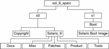

Las figuras siguientes muestran la estructura de directorios de los CD del Software de Solaris 9 Edición SPARC.
El segmento 0 (s0) contiene los directorios Copyright y Solaris_9. El directorio Solaris_9 contiene todas las utilidades, software e información de configuración necesarios para instalar, como mínimo el producto de software Solaris 9, incluidos los grupos de software Central y Soporte de usuario final. El segmento 0 contiene los directorios siguientes:
Docs: un directorio vacío.
Patches: todas las modificaciones de Solaris 9 disponibles cuando se creó el CD 1 de 2 de software de Solaris 9 Edición SPARC.
Tools: las utilidades de instalación de Solaris 9, entre las que se incluyen add_install_client, dial, rm_install_client y setup_install_server.
El segmento 1 (s1) contiene la miniraíz de Solaris 9.

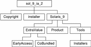

La figura siguiente muestra los directorios del CD 2 de 2 de software de Solaris 9 Edición SPARC.
El directorio sol_9_sparc_2 incluye los directorios Copyright, installer de Solaris Web Start y Solaris_9. El directorio Solaris_9 contiene:
CoBundled: Productos Solaris totalmente compatibles que no forman parte del sistema operativo Solaris
Product: algunos paquetes para los grupos de software Soporte de sistema para desarrollador, Distribución completa y Distribución completa más OEM.
La secuencia add_to_install_server.
Un subdirectorio Installer que contiene instaladores y archivos de clases Java de apoyo para la instalación de Modernización automática de Solaris y el CD 2 de 2 de software de Solaris 9 Edición SPARC. Modernización automática de Solaris se instala automáticamente con el software de Solaris, pero si se quiere utilizar para modernizar una versión anterior de Solaris, es necesario instalar primero estos paquetes. Para obtener instrucciones sobre la instalación de Modernización automática de Solaris, consulte Para instalar la Modernización automática de Solaris.

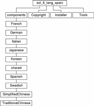

La figura siguiente muestra la estructura de directorios del CD de idiomas de Solaris 9 Edición SPARC.
El directorio sol_9_lang_sparc contiene el instalador de Solaris Web Start para los idiomas y entornos nacionales de Solaris; incluye éstos directorios:
components: paquetes de entorno nacional alemán, chino tradicional y simplificado, chino tradicional de Hong Kong, coreano, español, francés, italiano, japonés y sueco, además de paquetes comunes compartidos por todos ellos
Copyright: página de copyright
Installer: instalador de Solaris Web Start
Tools: secuencia add_to_install_server para crear una imagen de instalación combinada

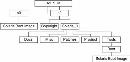

Las figuras siguientes muestran la estructura de directorios del Software de Solaris 9 Edición Intel.
El segmento 0 (s0) contiene la miniraíz de Solaris 9.
El segmento 2 (s2) contiene los directorios Copyright y Solaris_9. El directorio Solaris_9 contiene todas las utilidades, software e información de configuración necesarios para instalar, como mínimo el producto de software Solaris 9, incluidos los grupos de software Central y Soporte de usuario final. El directorio Solaris_9 contiene los subdirectorios siguientes:
La figura siguiente muestra los directorios del CD 2 de 2 de software de Solaris 9 Edición Intel.
El directorio sol_9_ia_2 incluye los directorios Copyright, installer de Solaris Web Start y Solaris_9. El directorio Solaris_9 contiene:
Software ExtraValue que incluye software admitido y no admitido.
Instaladores.
Product: algunos paquetes y los grupos de software Soporte de sistema para desarrollador, Distribución completa y Distribución completa más OEM.
Tools: este directorio incluye:
Un subdirectorio Installer que contiene un instalador y archivos de clases Java de apoyo para la instalación de Modernización automática de Solaris y del CD 2 de 2 de software de Solaris 9 Edición Intel. ésta se instala automáticamente al instalar el software de Solaris, pero si se desea usar para modernizar una versión anterior de Solaris, es necesario instalar previamente estos paquetes en la versión actual. Para obtener instrucciones sobre la instalación de Modernización automática de Solaris, consulte Para instalar la Modernización automática de Solaris.
Un subdirectorio d1_image que contiene el software Asistente de configuración de dispositivos de Solaris 9 , que puede copiarse en un disquete.

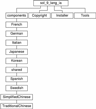

La figura siguiente muestra la estructura de directorios del CD de idiomas de Solaris 9 Edición Intel.
El directorio sol_9_lang_ia contiene el instalador de Solaris Web Start para los idiomas y entornos nacionales de Solaris. Puede instalar los nueve idiomas en directorios predeterminados o especificar cuáles desea instalar. El directorio sol_9_lang_ia contiene éstos directorios:
Components: paquetes de entorno nacional alemán, chino tradicional y simplificado, chino tradicional de Hong Kong, coreano, español, francés, italiano, japonés y sueco, además de paquetes comunes compartidos por todos ellos
Tools: la secuencia add_to_install_server para crear un servidor de instalación
