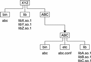

依存関係の場所に関する別の問題としては、バンドルされていない製品が別のバンドルされていない製品の共有オブジェクトに対して依存関係を持つときの、基本となるモデルを作成する方法が挙げられます。
たとえば、バンドルされていない製品 XYZ は製品 ABC に対して依存関係を持つ場合があります。この依存関係は、次の図に示すようにホストパッケージインストールスクリプトによって ABC 製品のインストール位置へのシンボリックリンクを生成することで確立できます。
図 C-2 バンドルされていない製品の相互依存関係
バンドルされていない製品の相互依存関係の例。
XYZ 製品のバイナリと共有オブジェクトは安定した参照位置としてシンボリックリンクを使用して、ABC 製品への依存関係を表わします。アプリケーション xyz の場合、これは次のようになります。

この製品が /usr/local/XYZ 内にインストールされている場合は、次のシンボリックリンクを確立するために、インストール後実行スクリプトが必要です。
% ln -s ../ABC /usr/local/XYZ/ABC
