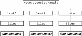

図 26–1 ホストごとに格納された監査トレール
トップディレクトリ名がホスト名になっているデフォルトの監査ルートディレクトリです。

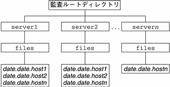

図 26–2 サーバーごとに格納された監査トレール
トップディレクトリ名がサーバー名になっているデフォルトの監査ルートディレクトリです。
