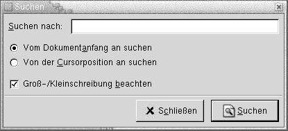

Dialogfenster
Ein Dialogfenster ist ein eingeblendetes Fenster, in dem Sie Informationen oder Befehle eingeben können. Es erscheint in einem Fensterrahmen.
Am oberen Rand des Rahmens befinden sich die Komponenten für die Arbeit mit dem Fenster. Mithilfe der Titelleiste können Sie beispielsweise das Dialogfeld verschieben. Der Rahmen enthält außerdem Schaltflächen für folgende Aufgaben:
Öffnen des Fenstermenüs
Schließen des Dialogfensters
In der Regel öffnen Sie ein Dialogfenster aus einem Anwendungsfenster heraus. Beim Öffnen wird das Dialogfeld meist als aktives Fenster vor allen anderen Fenstern platziert. Einige Dialogfenster gestatten die weitere Arbeit in der Anwendung erst wieder, nachdem sie geschlossen wurden.
Die folgende Abbildung zeigt ein typisches Dialogfenster.
