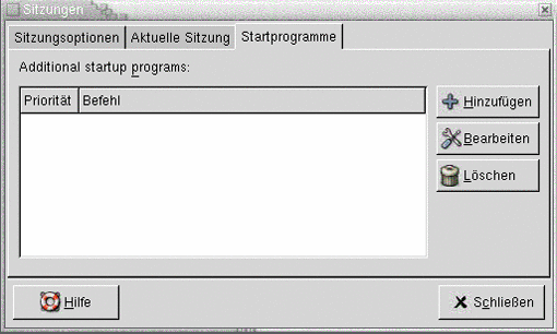

Abbildung 10–9 Registerabschnit "Startprogramme" im Einstellungstool "Sitzungen"

Zusätzliche Startprogramme
Verwenden Sie diese Tabelle wie folgt, um nicht von der Sitzung verwaltete Startanwendungen zu verwalten:
Um eine Startanwendung hinzuzufügen, klicken Sie auf die Schaltfläche Hinzufügen. Es erscheint das Dialogfeld Startprogramm hinzufügen. Geben Sie den Befehl für das Starten der Anwendung in das Feld Startbefehl ein.
Wenn Sie mehr als eine Startanwendung angeben, verwenden Sie das Drehfeld Priorität, um den Platz in der Startreihenfolge für jede Anwendung festzulegen. Die Startreihenfolge ist die Reihenfolge, in der die Startanwendungen gestartet werden sollen.
Zum Bearbeiten einer Startanwendung wählen Sie sie aus und klicken dann auf die Schaltfläche Bearbeiten. Es erscheint das Dialogfeld Startprogramm bearbeiten. Verwenden Sie das Dialogfeld, um den Befehl und den Platz in der Startreihenfolge für die Startanwendung zu bearbeiten.
Zum Löschen einer Startanwendung wählen Sie sie aus und klicken dann auf die Schaltfläche Löschen.
