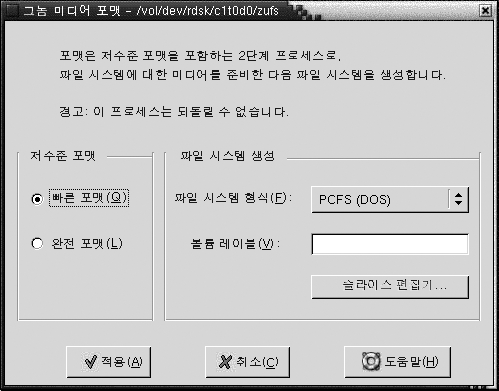

  1. 데스크탑에서 미디어를 나타내는 객체를 마우스 오른쪽 버튼으로 클릭한 다음 포맷을 선택합니다. 미디어 포맷 대화 상자가 표시됩니다.
    미디어 포맷 대화 상자. 컨텍스트는 그래픽에 대한 설명입니다.
  2. 미디어 포맷 대화 상자에서 포맷 옵션을 선택합니다. 다음 표에서는 대화 상자의 요소에 대해 설명합니다.
    대화 상자 요소
    설명
    빠른 포맷
    인증 없이 포맷하거나 미디어에 있는 특정 트랙의 제한된 인증으로 포맷하려면 이 옵션을 선택합니다.
    완전 포맷
    완전한 포맷을 수행하려면 이 옵션을 선택합니다. 일부 장치의 경우 드라이브별 전체 미디어 인증이 포함될 수 있습니다.
    파일 시스템 유형
    미디어를 포맷할 파일 시스템 유형을 선택합니다. 다음 옵션에서 선택합니다.
    • PCFS(DOS): MS-DOS 운영 체제에서 미디어를 사용하려면 이 옵션을 선택합니다.
    • UFS(UNIX): UNIX 운영 체제에서 미디어를 사용하려면 이 옵션을 선택합니다.
    • UDFS(UNIX): UDFS(범용 디스크 파일 시스템)에서 미디어를 포맷하려면 이 옵션을 선택합니다.
    • NEC(DOS): NEC 파일 시스템에서 미디어를 포맷하려면 이 옵션을 선택합니다.
    볼륨 레이블
    텍스트 상자에 미디어 이름을 입력합니다.
    슬라이스 편집기
    Zip 디스크 또는 Jaz 디스크의 슬라이스를 만들려면 이 버튼을 클릭합니다. 이 버튼은 파일 시스템 유형 드롭다운 목록에서 UFS를 선택하는 경우에만 사용할 수 있습니다. 자세한 내용은 다음 절을 참조하십시오.
  3. 포맷을 클릭하여 미디어를 포맷합니다.
